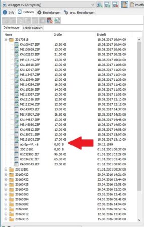

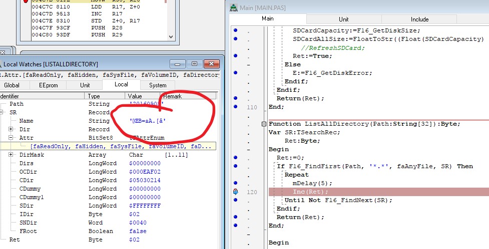

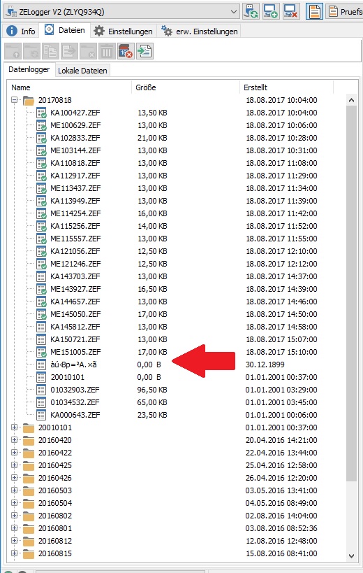

Unter Umständen tauchen auf der SD-Karte Dateien auf die es so nicht geben kann. Siehe Bild 1. Im Windows-PC sieht die Karte völlig korrekt aus, zeigt keine Fehler und eine erzwungene Fehlerbehebung meldet hinterher auch "ES WAR ALLES OK". In fast allen alten Fällen ist danach die Karte auch wieder fehlerfrei gewesen. Jetzt hilft das auch nicht mehr. Die fehlerhaften Dateien sind immer noch da. Sie tauchen auch in unterschiedlichen Verzeichnissen auf, dann immer mit einigen Dateien im Schlepptau die dort nicht hingehören und auch garnicht da sind. Siehe Bild 2.

Wenn ich mir die Dateien dann anschaue, sind alle Daten völlig korrekt geschrieben. Es gibt auch keine Datei die beim Einlesen falsche Blöcke hat. Ausschließlich Auflisten der Verzeichnis-Struktur ist das Problem.
Function ListAllDirectory(Path:String[32]):Byte;
var SR:TSearchRec;
    Ret:Byte;
Begin
  Ret:=0;
  if F16_FindFirst(Path, '*.*', faAnyFile, SR) then
    repeat
      mDelay(5);
      Inc(Ret);
    until not F16_FindNext(SR);
  Endif;
  Return(Ret);
Im Testprogramm tauchen die Dateien dann auch (leider) zuverlässig auf. Nun sind meine Kenntnisse der FAT32 nicht so wirklich genug um den Fehler auf der Blockebene zu erkennen. Ich habe eine der 8GB SD-Karten mit dem Win32DiskImager kopiert und als RAR gepackt, dann ist das nur knapp 4 Mbyte groß.

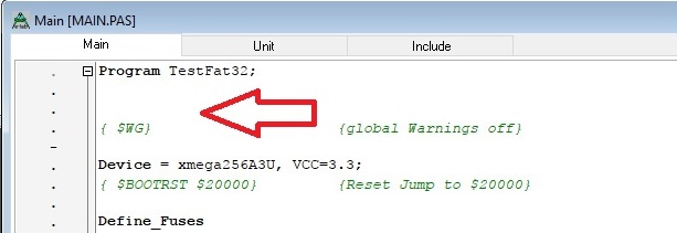

dein Prog kann nicht funktionieren mit {$NOSHADOW}.
Das dieses define noch nicht gesperrt worden ist im AVRco !
Es macht heutzutage überhaupt kein Sinn mehr und verursacht nur Probleme.
Ich bin da gerade beim MIRF selbst drüber gestolpert. Mein Porg hat selbst keinen Int benutzt aber trotzdem ist mein Prog gestorben mit NOSHADOW. Ich vermute, das eine System Funktion vergisst ein Register zu sichern.
Re: FAT32 Merkwürdigkeit
Gepostet: 21.08.2017 - 16:49 Uhr  ·  #3
Hallo miparo

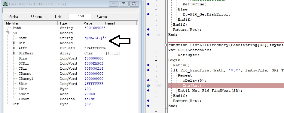

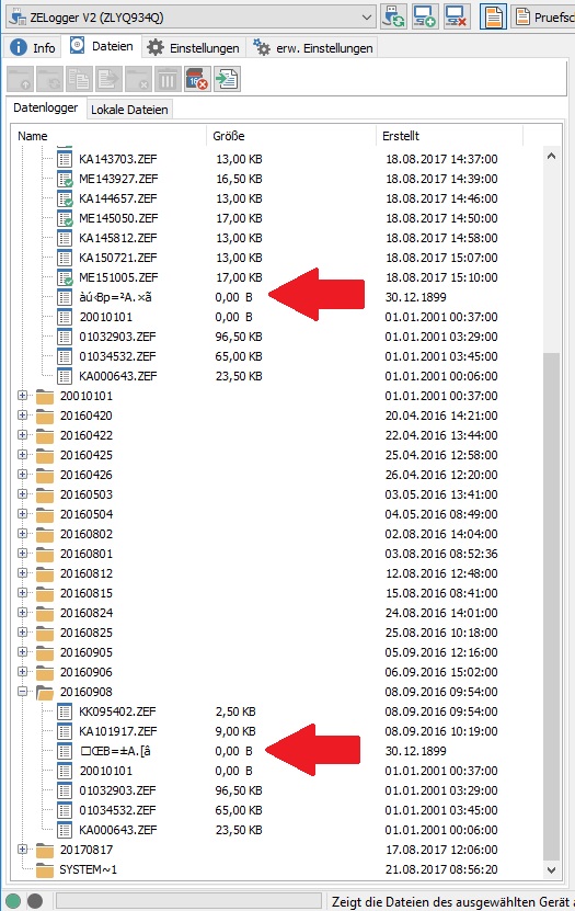

ich habe das mal fix getestet, also in dem Testprogramm ändert sich nix am Zustand, die fehlerhaften Dateieinträge bleiben erhalten. Wäre auch zu schön gewesen. Sieh Bilder unten.
In den beiden Hauptprogrammen auch mal getestet (dort zuerst) das Ergebniss kann ich nicht sagen, weil plötzlich andere Sachen wie Sliptreiber nicht mehr funktionieren. In unserem neuen Logger hat ein wieder rückgängig machen das Programm dauerhaft in dem fehlerhaften Zustand belassen. Ok das schau ich mir morgen nochmal in Ruhe an.
Leider ist das jetzt so, das dieser Änderung keine Abhilfe schafft.
Das Define wird auch heute noch mit in einem neuen Programm erzeugt, denn das Testprogramm hatte ich ja gerade frisch erstellt. Ich belasse eigentlich alles so wie AVRCO das erzeugt, wenn ich es nicht besser weiß.
