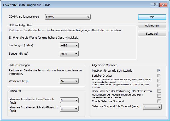

Ich vermute , das du einen USB > RS232 Chip benutzt ?
Was ist dort im Gerätemanager eingestellt unter BM ?
Re: Flashdownloader sehr langsam
Gepostet: 04.04.2018 - 19:38 Uhr  ·  #10
Da ist ein FT323RL dran.
Die Einstellungen sind genau so, siehe Bild:
