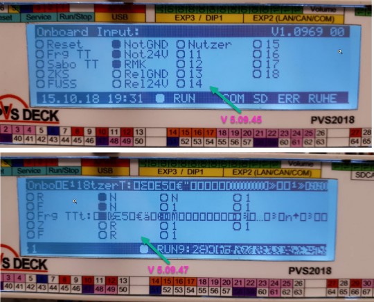

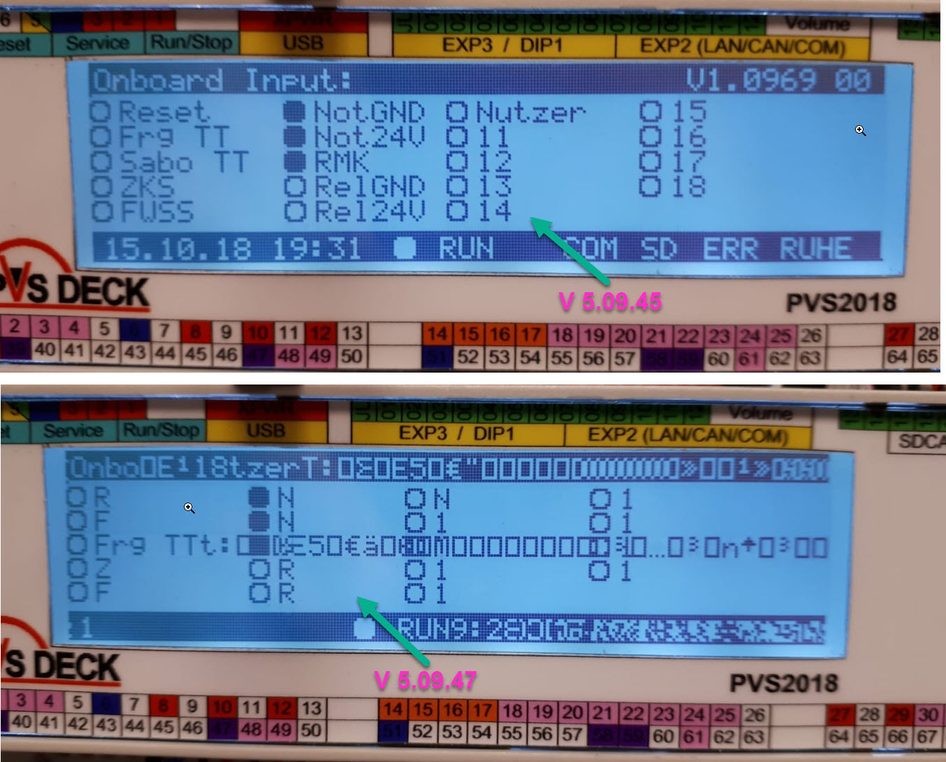

bei WORD und BYTE habe ich das Problem nicht.
Mit Deinem letzten Update V5.09.47 stimmt was nicht.
Wenn ich mein aktuelles Projekt damit übersetze läuft gar nichts mehr richtig und ich habe ständig Abstürze.
Nachdem ich die V 5.09.45 wieder installiert habe sieht es wieder normal aus.
Ich glaube da ist was schief gegangen :-)

was soll ich machen das Projekt hat aktuell mehr als 11.000 Programmzeilen.
Wenn ich es mit der .47 übersetze siehst Du das Chaos auf dem Display und die Steuerung startet andauernd neu :-(
Nehme ich die .45 funktionert wieder alles, also muss es was mit Deinen Änderungen zu tun haben.
Wie soll ich das bei dem Projekt eingrenzen?

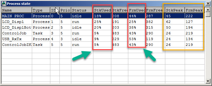

Frames sind kein Problem, ich habe allen Tasks und Processe mind. das doppelte von nötigen an Frame und Stack gegeben.

Der Fehler hat ganz klar was mit Strings zu tun, ich nutze diese Änderung an dem EEPROMPTR() auf String ja noch nicht mal.
Übersetze ich meinen aktuellen Code in der .45 alles PERFEKT bis auf dem BUG EEPROMPTR() auf die Strings.
Sobald ich den gleichen Programmcode mit der .47 nutze sind alle String auf dem Display "Schrott" (siehe Bild), dies betrifft dann wahrscheinlich die Funktionen "gDrawString()" usw.
Oder Debuggen mit Debugger, welche CPU?
XMEGA384C3, klar wenn ich nun wieder die Fehlerhafte .47 installiere und das Projekt damit teste bekomme ich evtl. was angezeigt. Oder auch nicht.
Oder Debugausgaben über eine freie UART ohne Interrupt Mode
Ja, aber was bringt mir das? Ich mache schon in meinem Projekt die ganze Zeit Debugausgaben auf den UART. Das Einzige was ich auf der Debugausgabe sehe bei der .47 sind Fehlerhafte Stringausgaben. Und da rolf an den Strings was geändert hat, würde ich hier auch den Fehler vermuten. Es ist vollkommen egal ob die String mit "gDrawString()" auf dem Display oder mit "WriteLn()" auf die UART ausgegeben werden, alle Stringausgaben sind Schrott mit der .47

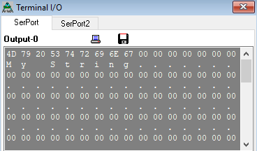

Hier ein Testprogram für Rolf
program testString;
Device = mega128, VCC=5;
Import SysTick, SerPort;
From System Import;
  StackSize      = 200, iData;
  FrameSize      = 200, iData;
  SerPort        = 19200, Stop2;    {Baud, StopBits|Parity}
procedure printStr(str : string[40]);
  Writeln(Serout, str);
  printStr('My String');
end.

Gepostet: 18.10.2018 - 10:53 Uhr  ·  #16
danke für das schnelle Bug-Fix, jetzt läuft das Projekt auch wieder mit der .47
