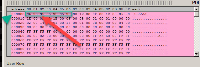

Leider wird der String nicht dort abgelegt wo er sollte, die Struktur ist deutlich weiter hinten im EEPROM. Aber leider legt er den eingegeben Pincode direkt am Anfang vom EEPROM an und überschreibt dir dort vorhandenen Parameter?
Also scheint es so, als ob der Pointer hier "0" ist, ist das evtl. ein Fehler von mir wegen dem Array?
@CfgZKSUser[iMenu].strCode
Wo habe ich hier meinen Denkfehler?

ich bin gerade etwas verwundert:
         DebugOut('Test2: '+IntToStr( word(sPinP) ));  // OK
         DebugOut('Test3: '+IntToStr( word(EEPromPtr(sPinP)) ));  // OK
Beim Test 2 erhalte ich 3809 und sobald ich die Kennung EEPromPtr() nutze ist der Wert 0
Hier stimmt doch was nicht!

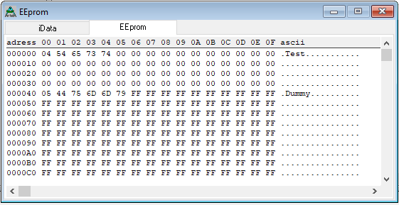

scheint ein Bug zu sein. Hier mein Testcode dazu
program test;
Device = mega128, VCC=5;
Import Serport;
From System Import;
  StackSize      = 256, iData;
  FrameSize      = 256, iData;
  SerPort        = 19200;
{$EEPROM}
structconst
  padding : array[1..64] of byte = (
  0,0,0,0,0,0,0,0,0,0,0,0,0,0,0,0,
  dummy : string[5] = 'Dummy';
procedure test(stringPointer : pointer to string);
  EEpromPtr(stringPointer)^ := 'Test';
  test(@dummy);
end.

Das scheint aber nur beim String das Problem zu sein, bei Word oder Byte funktioniert es bei mir.
Ich habe jetzt erstmal ein Workaround gemacht, vielleicht kann rolf bei Gelegenheit mal schauen.

Gepostet: 15.10.2018 - 00:57 Uhr  ·  #8
@Thomas, Thorsten,
das String -> EEprom Problem sollte jetzt beseitigt sein.
Und um das Problem Word -> EEprom werde ich jetzt angehen.
