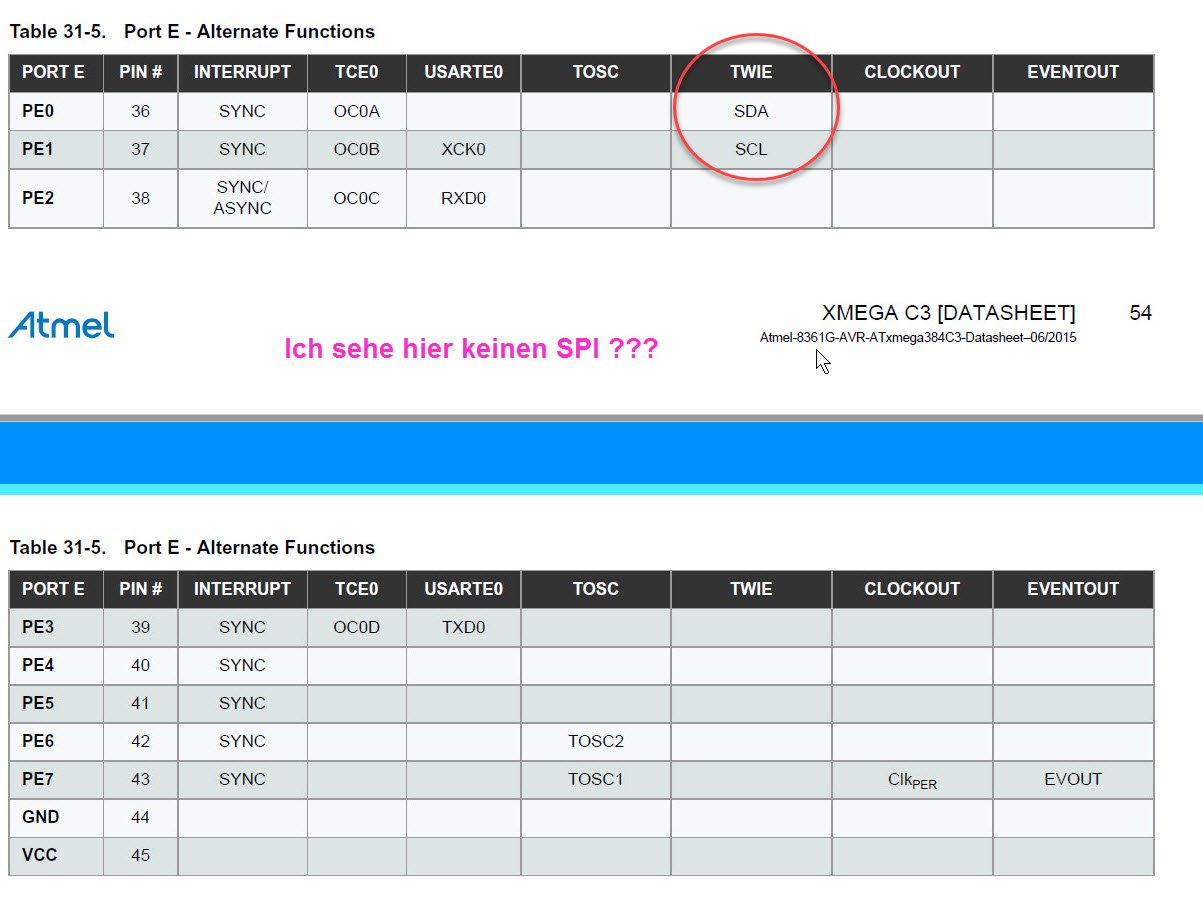

also SPI E beim XMEGA384C3 ergibt zwar keinen Fehler, aber es kommen auch keine Daten am SPI_E raus. Nachdem ich im Testprogramm das ganze auf
// SPI_E       beim XMEGA384C3 muss soft SPI umgestellt werden !!!
//  SPIorderE        = MSB;
//  SPImodeE         = 0; // Clock Phase and Polarity
//SPIprescE        = 0; // presc = 0..3 -> 4/16/64/128. Double speed optional
//  SPIprescE        = 0, double; // presc = 0..3 -> 4/16/64/128. Double speed optional
//  SPI_SSE          = PortE, 4; // use this pin as SS chipselect
// Software LCD Treiber
  SPIdriver1       = PortE, 7, 5, 6, 4; // SCK, MOSI, MISO, SS
  SPIorder1        = MSB;
  SPImode1 = 0; // 0, 1, 2, 3
Lief das LCD-Display daran auf anhieb. Also wird es wohl so sein, der 384er hat nur 2 SPI Ports.

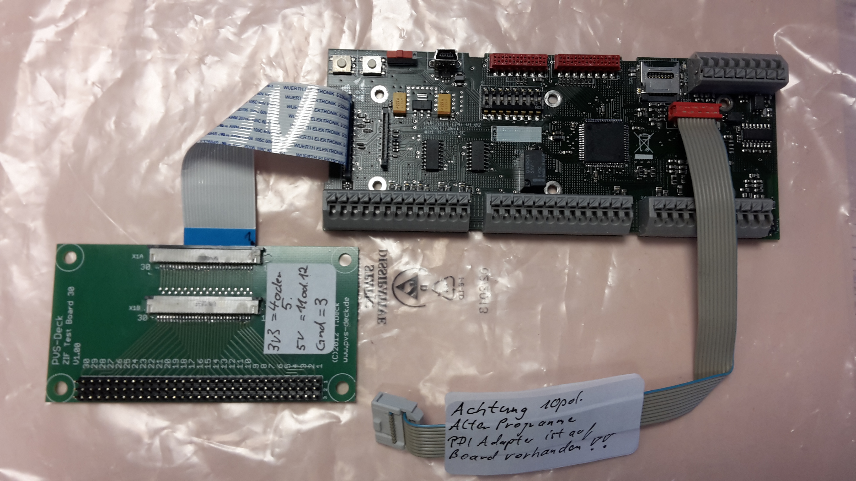

ich kann Dir gerne mal ein Board zurecht machen, einige Signale sind aber über 0,5er Ziff rausgeführt, da meine Steuerung aus 3 Leiterplatten besteht (3 Ebenen). Aber ich lasse Dir eine durch den Automaten laufen und sende sie Dir mal mit dem Schaltplan zu.
Re: xmega384C3 SPI Port E, ergibt keinen Fehler beim übersetzen
Gepostet: 30.05.2018 - 11:09 Uhr  ·  #12
Hallo pvs-deck
wir haben den 384 schon lange in Betrieb. SPI_E gibt es wirklich nicht und der TWI_E hat mich lange beschäftigt. Ich könnte von ähnlichen Problemen berichten, aber schlußendlich lage es am fehlenden EnableInts($87), korrekter weise ist fehlendem EnableInts($87) nicht ganz richtig ausgedrückt, eher noch nicht ausgeführtem EnableInts($87). Die ganze Initialisierung hatte ich immer vorher erledigt, also ist der Chip da etc. Da sind eine Menge Haare grau geworden. Nachdem ich den ganzen Kram gemacht habe nachdem EnableInts($87) ausgeführt wurde läuft fast alles zur Zufriedenheit. Lediglich ein MPL115A2 macht am Bus noch Schwierigkeiten, aber den brauch ich im Augenblick auch nicht wirklich, vieleicht liegt es auch an dem Treiber für den Chip. Um es also kurz zu machen TWI_E funktioniert, auch mit den aktuellen AvrCo.
cu rage
Gepostet: 30.05.2018 - 14:04 Uhr  ·  #13
Also,
TWI_E geht und SPI_E nicht???
Sehr seltsam...
Gepostet: 30.05.2018 - 14:15 Uhr  ·  #14
Sehr seltsam...
da scheint das Datenblatt zu stimmen.
Aber ich habe Dir eine CPU-Leiterplatte mit xmega384C3 fertig gemacht,
kannst Du dann zum testen behalten.
Geht Heute in die Post, ist zwar die V1.02 (aktuell bin ich bei V1.05) aber die Leiterplatte Funktioniert. Dann kannst Du es mal selbst probieren.
Programmerschnittstelle ist halt noch der alte 10pol. der PDI-Adapter ist Onboard, bei den neuen Programmern musst Du einen Adapter einsetzen. Aber ich gehe mal davon aus, das Du hier und da noch einen alten rumliegen hast :-D
