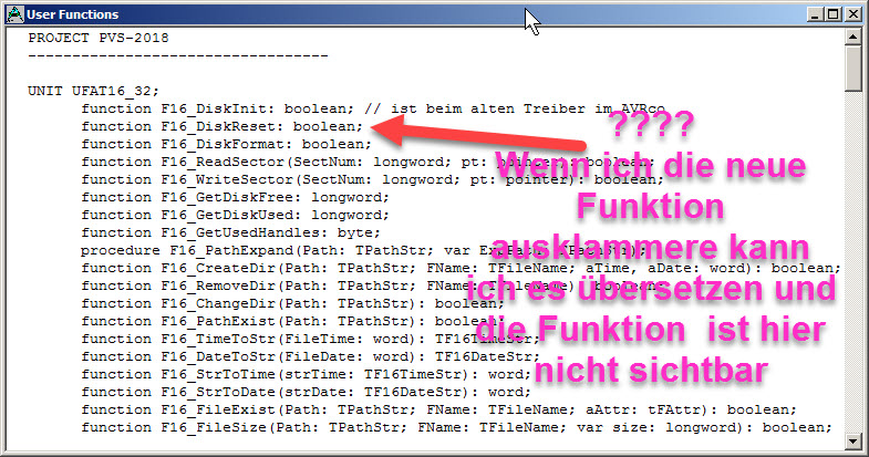

Nachtrag.
Ich habe mal die neue Funktion ausgeklammert, ich kann es zwar dann übersetzen, aber die Funktion ist nicht sichtbar.
(Siehe Bild 3)
Ich glaube da fehlt noch was, damit es funktioniert

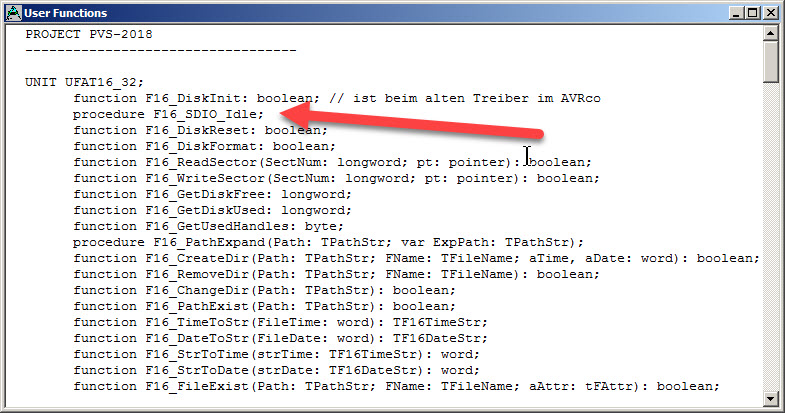

Gepostet: 10.07.2018 - 18:42 Uhr  ·  #11
jetzt kann ich es übersetzen.
Ich habe gerade per Hand die V5.09.42 geladen und installiert. Danach die Datei kopiert.
Jetzt geht es, ich teste dann mal ob das mit dem Umschalten läuft.
