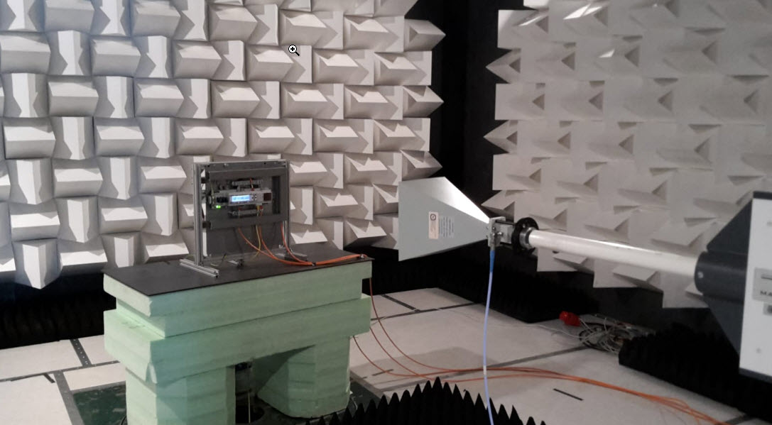

Klar, kann ich machen. Bin aber am Morgen im EMV-Labor und Heute ist erstmal Abschluss der Vorbereitung. Ich kann Dir gerne mal ein komplettes Modul zusenden. Grundsätzlich funktioniert der SPI. Wenn ich auf das Modul ohne die Treiber per SPI zugreife kann ich auch alles auslesen und schreiben. Das setzen der IPs funktioniert ja auch ohne Probleme mit Deinen Treibern.

So Prüfung ist durch, selbst mit dem Störenfried "WizNet W550io", die zusätzlichen Filtermaßnahmen haben ausgereicht.
Die Koreaner sehen das mit der EMV scheinbar nicht so eng ;-)
