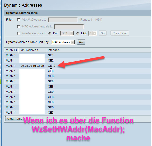

Der kleine MC auf dem 550io macht nach dem Reset den INIT aud setzt die MAC ein, wenn ich nun die Function " WzSetHWAddr(MacAddr); " ausklammere, sehe ich auf meinen Switch die MAC 00-00-00-00-00 Aber eigentlich sollte dort doch die MAC vom 550io stehen. Schreibe ich die MAC per Hand mit " WzSetHWAddr(MacAddr); " in den CHIP sehe ich diese auch auf dem Switch.
Mache ich keinen INIT wird auch die Board-Mac auf dem Switch angezeigt.

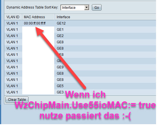

Gepostet: 31.07.2018 - 18:30 Uhr  ·  #4
Das SetHWMac kannst du weglassen muss aber dann im
WzChipMain.Use55ioMAC:= true;
setzen
OK, wenn ich diese Funktion reinnehme klappt zwar der INIT, aber die MAC-Adresse vom wz550io wird nicht eingetragen, dort steht dann 00:00:ff:00:ff:ff.
Ich glaube da it was faul :-(
Trage ich es ohne diese Option ein, zeigt er zwar Init-Fail, aber die MAC steht richtig im Router.
Hast Du noch eine Idee, Achso, das WebDemo funktioniert auch nicht egal ob INIT ok oder nicht. Macht keinen Unterschied.

Dann bekomme ich die eingestelle Adresse. Oder meinst Du erst ein SetHWAddress und dann umstellen auf "WzChipMain.Use55ioMAC:= true;" ?

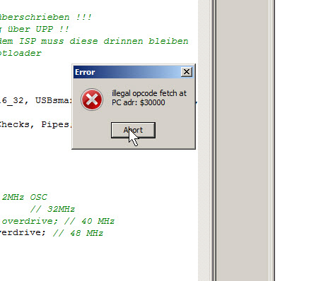

Ich habe mal den Debugger gestartet mit "WzChipMain.Use55ioMAC:= true;", ich erhalte sofort
"illegal opcode fetch at PC adr:30000", kann es sein das es an meinem XMEGA384C3 hängt?

Den selben Fehler erhalte ich im Debugger, wenn ich den Wiznettreiber in meine Anwendung einbaue.
Was sagt mir dieses Meldung im Klartext?
Das ein Fehlerhafter Befehl ander Adresse $30000 steht?
Re: WizNet WIZ550io WzInitOk FAIL
Gepostet: 31.07.2018 - 21:25 Uhr  ·  #8
das dürfte eine Windows Meldung sein.
Im Debugger Code steht wohl ein OPcode, den Win nicht mehr unterstützt.
Dagegen hilft i.d.R. das Setzen eines Kompatibility Mode.
Die Adresse ist wenig hilfreich, da Win natürlich einen Relocator benutzt um
die .exe an beliebige Stellen im Speicher zu laden und es somit keinen einfachen
Bezug zum Quellcode mehr gibt
Grß, Gunter
