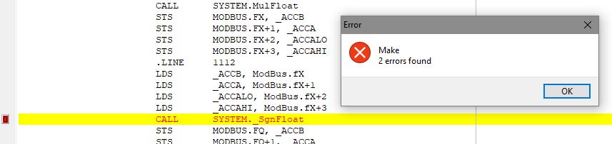

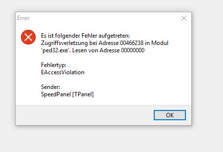

habe mit mehreren älteren Compilern compiliert.
Bekomme Fehlermeldungen.
Siehe Anhang.
Auch wenn ein neuer Compiler installiert ist, kommen jetzt diese Fehlermeldungen.
Was kann ich tun?
Re: ModBus, RTU Problem
Gepostet: 05.11.2018 - 18:28 Uhr  ·  #10
The last error either indicates that SYSTEM._SgnFloat is missing (you could search your asm file for 'SYSTEM._SgnFloat:' to check if that it s the case, or that your code is too big for the processor flash memory.

Gepostet: 14.11.2018 - 20:00 Uhr  ·  #12
So, geht endlich.
Die Compilerversion, 5.04.26, 18.02.2013 funktioniert bei mir wie auch beim Kunden.
Zumindest mecker der Kunde nicht mehr ;-)
Die Versionen 5.09.45, 5.09.47 und 5.09.50 gehen definitiv nicht.
Solange es keine weiteren Änderungen gibt, kann ich mit leben.
