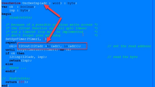

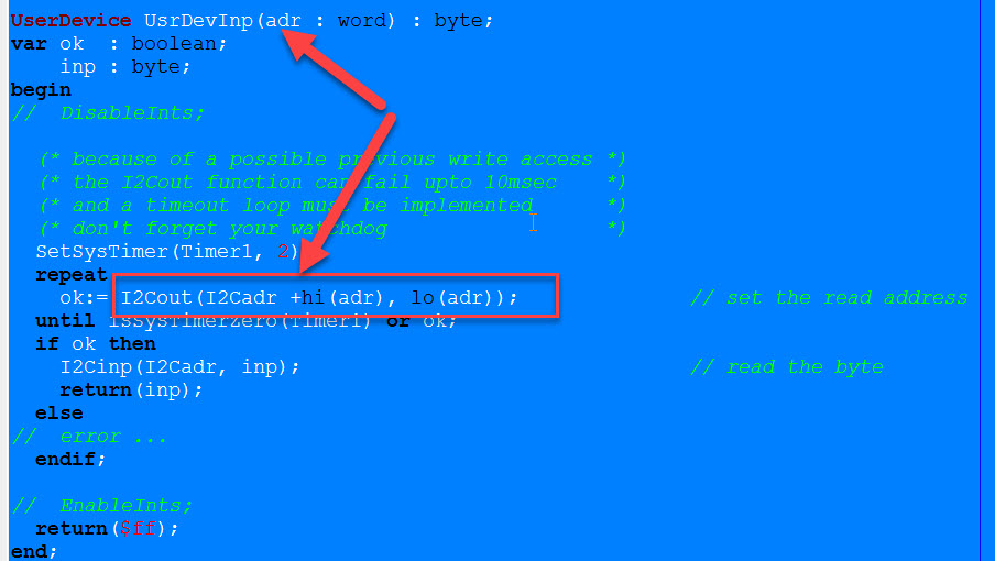

Ich habe mir das Demo "AVR_UsrDataI2C" angeschaut, aber ich verstehe hier etwas nicht ganz.
UserDevice UsrDevInp(adr : word) : byte;
var ok  : boolean;
    inp : byte;
//  DisableInts;
  (* because of a possible previous write access *)
  (* the I2Cout function can fail upto 10msec    *)
  (* and a timeout loop must be implemented      *)
  (* don't forget your watchdog                  *)
  SetSysTimer(Timer1, 2);
  repeat
    ok:= I2Cout(I2Cadr +hi(adr), lo(adr));              // set the read address
  until isSysTimerZero(Timer1) or ok;
  if ok then
    I2Cinp(I2Cadr, inp);                                // read the byte
    return(inp);
  else
//  error ...
//  EnableInts;
  return($ff);
Warum wird bei "I2Cout()", die I2C-Adresse mit dem hi-Byte vom "adr" addiert? Ist das eine besondere Funktionsweise? An dieser stelle sollte doch nur die Slave-Adresse liegen oder?
Oder ist das irgendeine Besonderheit wegen der WordAdresse?

Zum UsrDevInp I2C kann ich momentan garnix sagen. Es tut einfach.
Ist schon viele viele Jahre her. Vermutlich ist das hi normalerweise zero.
