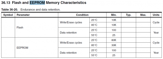

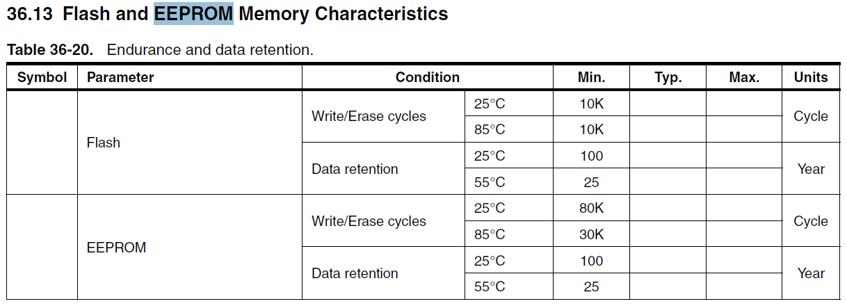

Zitat geschrieben von pvs-deck
1. Wie oft kann man eine Speicherstelle des EEPROM beschreiben bis diese defekt ist?
bei den Megas steht (meine ich) 10000x im Datenblatt. XMega guggsdu Bild.
[EDIT] Ok falsche Erinnerung ..... Endurance: 100,000 Write/Erase Cycles (Mega32)

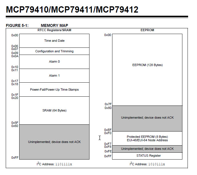

Und ich bin jetzt noch an eine sehr günstige Alternative zum ISL1208 RTC gekommen der MCP79410 hat 128Byte EEProm und 64Byte SRAM (Batterie) , da könnte ich einiges an Zählern ablegen.
Ich glaube ich bestell mir da mal 50 St zum ersten testen, der ist Pin-Kompatibel mit dem ISL1208.
Kann ich diesen Speicher eigentlich mit dem $UDATA Userdevice über I2C nutzen? Habe ich bis jetzt noch nie gebraucht und noch nie nutzen müssen.

Der MCP79410 I2C hat EEPROM und SRAM (Batteriegepuffert), wenn ich das jetzt richtig verstehe könnte ich nun 2 Bankingbereiche einstellen:
{BDATA 0}
// EEPROM Bereich
eePromVar1 : word;
eePromVar2 : word;
eePromVar3 : word;
{BDATA 1}
// SRAM Bereich
SRAMVar1 : word;
SRAMVar2 : word;
SRAMVar3 : word;
Und in den Routinen BankDevOut und BankDevInp verarbeite ich je nach Bank entweder SRAM oder EEPROM Zugriffe aus das I2C-Device.
Was ich aber noch nicht verstanden habe. Woher bekommt nun der Compiler die Info wieviel Bytes in den Banks drinnen ist? Bei UserDevice kann man mit dem Define "UserPort" die Größe angeben, wie sieht das aber beim Banking aus? Ich habe mir das Manual jetzt mehrmals durchgelesen, aber von einer Größenangabe habe ich nichts gefunden?
