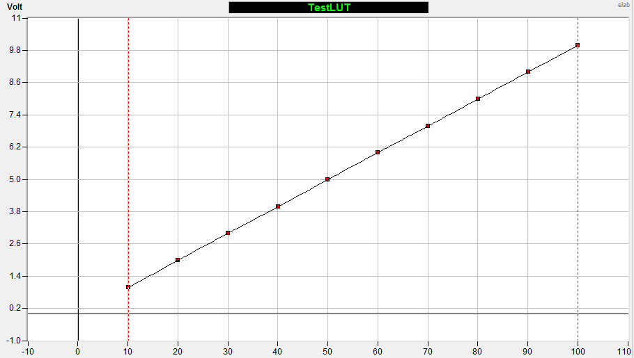

Ich hab jetzt mal eine einfache Kurve, Gerade, exportiert um hinter das Dateiformat zu kommen.
Bild LUT1.png:
auf Adresse
$00 & $01: keine Ahnung (vielleicht Variablentyp und Anzahl Werte? Könnte sein, denn wenn ich als LongWord exportiere steht da $020A)
$02 - $05: X- und Y-Wert 1
$06 - $09: X- und Y-Wert 2
$26 - $29: X- und Y-Wert 10
$2A: keine Ahnung, aber anscheinend immer $00; evtl. EOF-Kennung?

so ich hab das auch mal wie Harry gemacht, ich denke das passt jetzt. Warum beim Float solche Rundungsfehler beim Orginal sind keine Ahnung woher die kommen. Ich habe die entsprechende Datei (testkurve.curv und die Floatausgabe einmal mit Orginal exportiert und einmal mit meinem Tool) mit in die Zip-Datei getan. Das AVRco ist voreingestellt, man kann jetzt sozusagen Orginaldateien erzeugen oder nur die Y-Achse, so wie ich das benötige.
