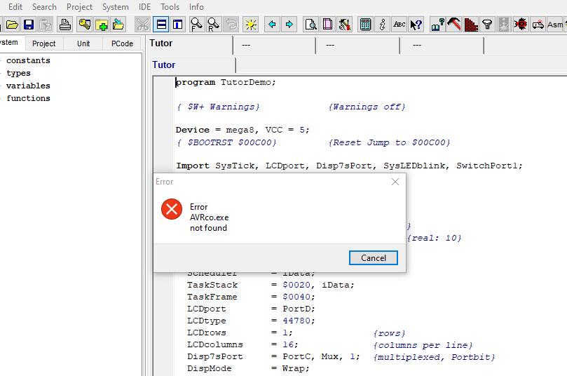

Wie gehabt nach erfolgter Installation (Picto für Programmer erscheint am Desktop auf einmal nicht!)-> Prog. Aufruf "AVRco.exe not found?????" -> in Root reinkopiert -> Aufruf nun ok -> compilieren -> "Programmer not found" -> Prozedure unsignierte Treiber Install ..... wollen... JA!!
ELAB profi Treiber nun migriert!! -> compilieren -> Programmer not found!!!
Ich habe fertig!

alles von Elab gelöscht - Install. exe (Vers 5.02) .............. nach Install ok - fehlt beim Aufruf (als Admin!) wieder die AVRco.exe
wie kann das sein? :angry4:

Hi Toni,
schau mal ob es bei deiner alten Version im Root vom AVRco
ein SetUp-Log-AVRco File gibt. Dort ist eingetragen warum die
AVRco.exe nicht gespeichert werden konnte.
Ich fürchte aber, dass es das 2012 noch nicht gab.
Diesa Version wird mit Win10 an allen Ecken und Enden Probleme
machen
