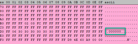

Gepostet: 21.11.2020 - 18:41 Uhr  ·  #9
i used the controller before, but never used this long strings.
Re: Probleme mit langen Strings im EEProm

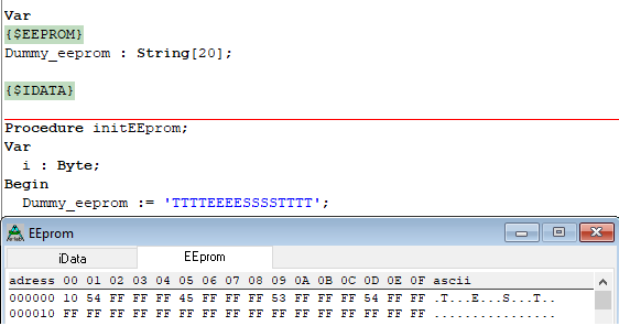

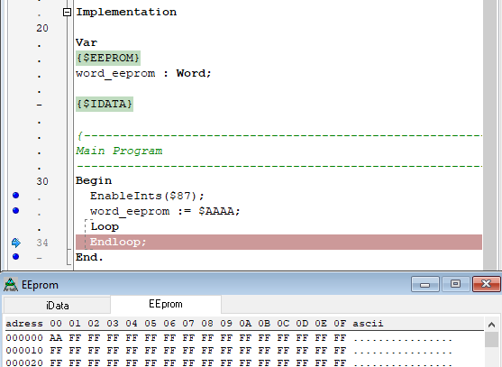

Gepostet: 23.11.2020 - 23:10 Uhr  ·  #15
Im Simulator existiert das Problem auch mit kurzen Strings und Words!
Immer dann, wenn gleiche Bytes aufeinanderfolgen. Das wäre schlimm.
Ich muss das einmal mit richtiger Hardware testen.
