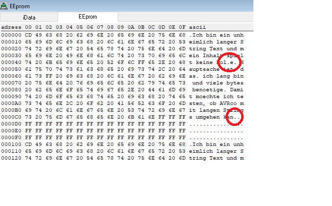

Hallo Werner,
könnte ein Compiler-Bug zu sein. Mein Testcode zeigt im Simulator falschen EEprom Inhalt an.
program gateway;
Device = xmega256A3U, VCC = 3.3;
    Override_Fuses;
    progFuses = true;
    FuseBits1 = [WDPER0, WDPER1, WDPER2];  // watchdog = 2s
    FuseBits4 = [WDLOCK];
    FuseBits5  = [BODLEVEL1, BODLEVEL2, BODACT0]; // 2.8V
Import;
    OSCtype        = extXTAL=8000000, PLLmul=4, prescA=1, prescB=1, prescC=1, faildet;
    StackSize      = 256, iData;
    FrameSize      = 256, iData;
{$EEPROM}
Dummy : Array[1..14] of String[$FF];
procedure initEEprom;
  i : byte;
for i:=1 to 14 do //272
   Dummy[i] := 'Ich bin ein unheimlich langer String Text und mein Inhalt spielt keine Rolle. Hauptsache ist, dass ich lang bin und viele bytes benoetige. Damit moechte ich testen, ob AVRco mit langen Strings umgehen kann';
 endfor;
Main Program
    EnableInts($87);
    initEEprom;
end.

Hi Thomas.
Am I missing something?
What is wrong with the EEPROM contents?
Re: Probleme mit langen Strings im EEProm
Gepostet: 21.11.2020 - 13:02 Uhr  ·  #5

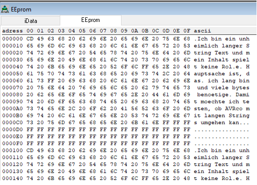

Look at the new picture.
Beiträge: 1501
Gepostet: 21.11.2020 - 15:36 Uhr  ·  #6
ah, thanks. I am not a German speaker, so it was not obvious. (Having Google translate on didn't help either ;-) ). Interesting that it is double letters in both cases. Is this with or without optimiser, or both?

Das ist sehr interessant, mir ist bis jetzt nur die Längendifferenz aufgefallen. Der Fehler tritt bei mir mit und ohne Optimizer auf.
This is very interesting, so far I only noticed the difference in length. The error occurs with and without an optimizer.

Just a theory, but I am pretty sure that writing to EEPROM does not occur in AVRCo if the value being written is the same as what is already there. Maybe a bug in this detection mechanism?
