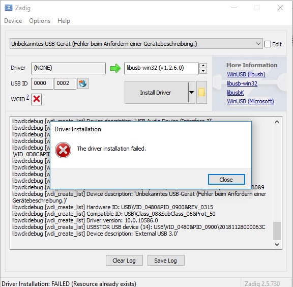

@Harry das wäre doch langweilig :-)
@miparo
Habe auch gedacht es geht so einfach mit Zadig aber das war es nicht.

Gepostet: 18.05.2021 - 18:37 Uhr  ·  #11
Was soll Zadig da installieren ?
Da kommt ja schon vorher ein Fehler beim Lesen der Geräteinformationen vom USB Gerät, da hilft auch kein Treiber.
Wird dein CDC denn von Zadig erkannt ?

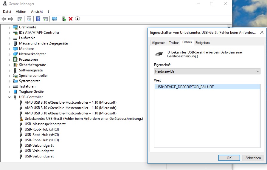

Ich weiß, das sind blöde werte die da angezeigt werden.
Hier mal meinen Code in AVRco.
Und ein Bild von HardwareID
  USBmanufact = 'E-Lab';     // max 31 bytes
  USBprodName = 'Serial_CDC'; // " "
  USBpid     = 77;
  USBvid     = $ABCD;
  USBprodRel = $001;
  USBcurrent = 200;
  //USBvBUS = PortB.4; // port and pin, optional
    //SerPortCDC              = TimeOut;
  RxBufferCDC             = 64, iData;
  TxBufferCDC             = 100, iData;

Gepostet: 18.05.2021 - 21:08 Uhr  ·  #14
Die Kommunikation Device <> Host ist ja hier schon defekt.
BODlevel auf dem Xmega gesetzt ? Win10 ist beim USB wesentlich strenger.
Und bei anständigen 32MHz MCU Takt bleiben!
Mal keinen USB3 Port benutzen..
Anderes USB Kabel auch wenn es am Win7 funzt..
Defekte USB Filter Treiber hängen dazwischen ...
Onboard USB Treiber aktualisieren ..

Guten morgen
miparo das alles habe ich schon gemacht, selbst meinen Computer neu aufgesetzt.
1. andere USB Kabel genommen.
2. anderen USB Port ohne USB 3.0
3.die Ausgange D- D+ per Hand ein aus geschaltet das ich sehe ob der USB Port
auch an die USB Buche kommt.
4. 32Mhz eingestellt
Wie oft habe ich USB-Port oder USB_CDC in Betrieb genomme, nie
gab es Probleme.
Jetzt bleibt mir nichts anderes übrig als eine leere neue Platine
minimal zu bestücken das ich noma USB testen kann.
Vllt liegt es am uC 256A3U, aber dann würde meine 2te Platine nicht den selben
Fehler bringen.
Von der Buchse bis zum uC wie lang dürfen die Leitungen sein. Dicht zusammen und ohne
Pullup. Bei mir sind es ca. 6cm
Tja ich weiß nicht mehr weiter.....
