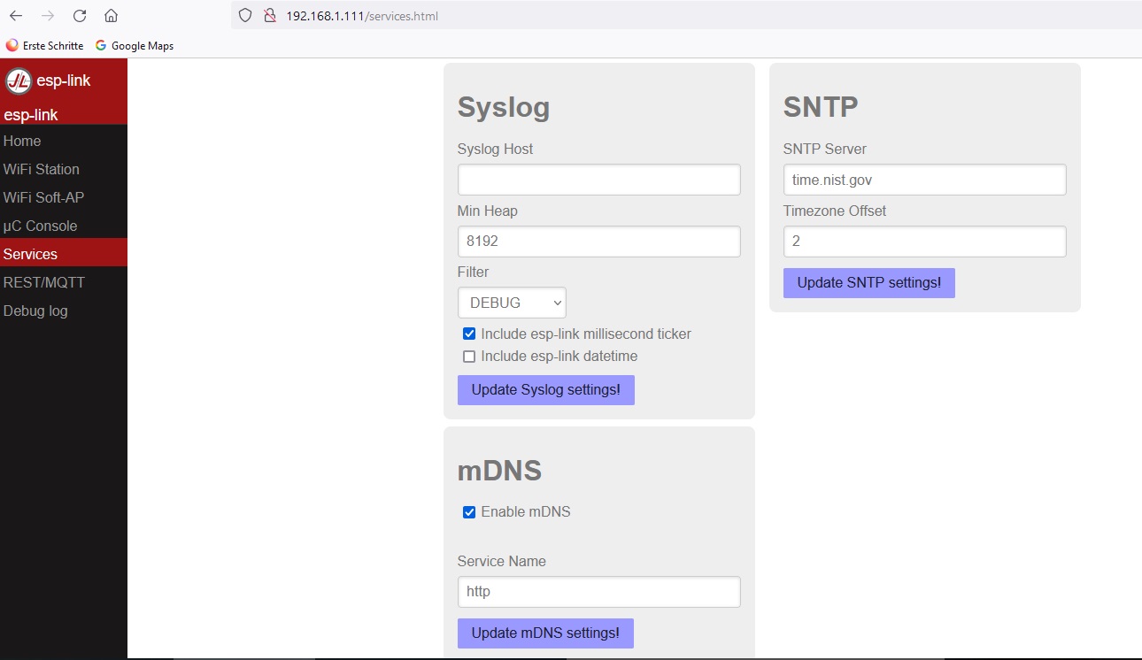

Hallo Thorsten, in dem ESP_Link http://192.168.1.111/services.html
gibt es schon ein SNTP aber wofür das S steht weiß ich nicht.
Ich kann das auch updaten, nur wie komme ich an die Daten Date und Time.
