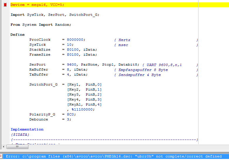

Was ist nur los hier? Der Fehler kommt jetzt auch bei einem Mega16.
[Edit]Bin auf 5.10.10 zurück, jetzt geht es wieder.

Hi Harry.
There is an issue in v5.11.0. I was changing serial for UPDI and also changed serial for non-UPDI. I reverted those changes in the later beta versions (see here). Could you try that, please?
That said - there are errors in the dsc files, but they cancel each other out.

ein gutes neues Jahr :) .... also ich habe folgendes getestet:
- Update auf 5.11.03 (ich bin auf 5.10.10) über das Internet-Update --> Compiler hängt sich auf, auch nach mehreren Versuchen
- zurück auf 5.10.10 und die Beta in das Verzeichnis kopiert --> compiliert, aber hat das erste mal sehr, sehr lange gedauert
- noch einmal 5.11.03, dieses mal aber "repair" --> Compiler läuft, nichts hängt sich auf, aber ich habe 5.11.00 und das Internet-Update bietet mir bei jedem Programmstart 5.11.03 an (genau das, was ich herunter geladen und installiert habe).
Die DSC-Fehler sind weg. Soll ich die Beta doch noch einmal testen? Es würde gerade funktionieren ;)
