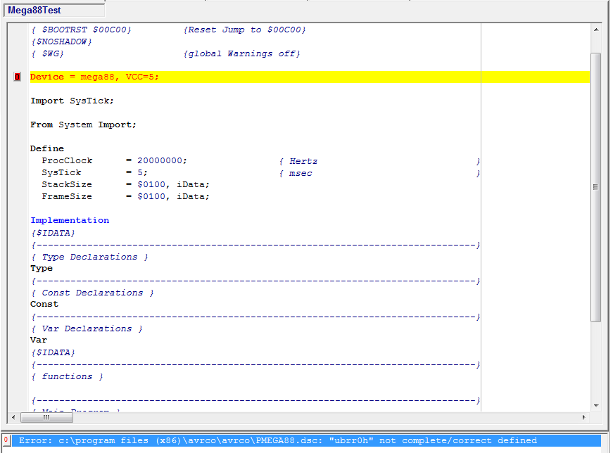

beim compilieren eines Codes mit dem Mega88/Mega88A/Mega88PA/Mega88? wird ein falsch definiertes Register angemeckert. Ich meine es hat was mit der Baud-Rate zu tun. Leider bin ich nicht mehr am PC und kann deshalb nicht genau sagen, was es war.

ich habe bei diesem Projekt die serielle Schnittstelle niemals benutzt. Wenn ich im dsc-File des Mega88PA den Eintrag ubrr1h in ubrr0h ändere, kann ich compilieren. Was das zur Folge hat weiß ich nicht, aber ich brauche eh keine serielle Schnittstelle :D. Wenn ich das Datenblatt richtig verstanden habe, gibt es ubrr1h überhaupt nicht.

I believe ubrr1h is the high byte of the baud rate register of serial port 2. But there is no serial port 2(!) So that would explain the error and why the correction works. So you are right. I need to check why I don't get the error.
