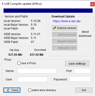

ich meine dieses Tool "AVRcoWebUpdater.exe", evtl. funktioniert es auch noch. Aktuell zeigt es Version 5.11.07 an, keine Ahnung ob das die aktuelle ist.
Das mit Deinen Anpassungen ist so für mich in Ordnung, ich brauche keinen start einer PED-Version.
Hello Merlin,
I mean this Tool "AVRcoWebUpdater.exe", maybe it still works. Currently it shows version 5.11.07, no idea if this is the current one.
Your adjustments are fine for me, I don't need to start a PED version.
Greetings

@Merlin: 5.11.07 ..... 837 MByte .... really?

32 MB oder meinst du das Full Install ?

Gepostet: 13.02.2022 - 07:41 Uhr  ·  #15
Moin Miparo,
bei Thorsten oben von der 5.10.09 auf 5.11.07 sinds 837MByte, bei dir von 5.10.10 auf 5.11.07 sinds 32.16MByte. Echt jetzt? Ja das ist offensichtlich ein Full-Update, aber wieso in diesem Fall? Hab mich halt gewundert.

Hi Harry
If you update from 5.10.xx to 5.11.xx via the PED, the PED requires you to go for 5.11.00 first, which installs everything, then you install 5.11.xx.
I am using a different installer (because I have to) so it may be an idea to uninstall the old AVRCo first, but you don't really have to. If you download 5.11.07 from the web site and just install that without uninstalling the old version everything should work. v5.11.07 has everything I have changed since taking over the compiler from Rolf. Once you have done that you can update from the PED again.
It is worth commenting that the install files also contain the Windows msi installer, which will increase their size somewhat.
