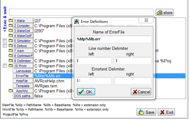

vielleicht stimmt da das errfile setup nicht? Siehe Attachment.

Re: Fehler 5.04.47
Gepostet: 13.09.2013 - 22:05 Uhr  ·  #23
Bei mir sieht das so aus (siehe Bild).

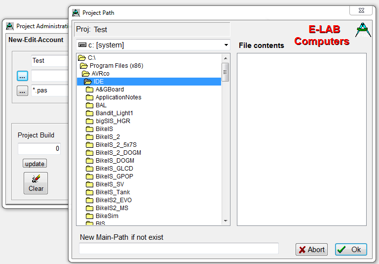

Gepostet: 13.09.2013 - 22:19 Uhr  ·  #24
Ich trau es mich ja nicht sagen, aber ich hätte da noch ein kleines Problem: Wenn ich ein neues Projekt erstelle und den Pfad angeben will, fehlt der Pfad unten (siehe Bild). Früher stand da der komplette Pfad bis ...\IDE und ich mußte nur mein neues Projektverzeichnis hinten anhängen. Jetzt muß ich den Pfad komplett (!) hier eintragen oder das Verzeichnis vorher im Explorer erstellen und anklicken. Der Assistent erstellt mir so kein Verzeichnis.
