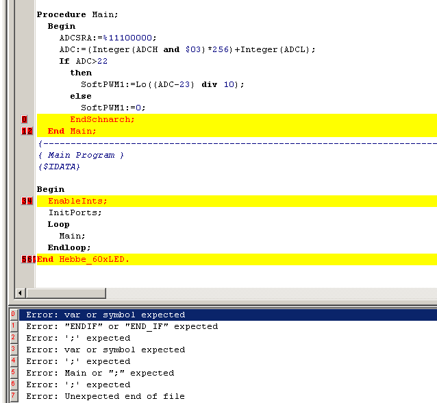

Ich hab außerdem immer noch das Problem, daß irgendwelche Fehler in ganz anderen Zeilen angezeigt werden. Was kann man da tun ? Ich mach mal ein kleines Beispielprogramm und schicks dir.

erzeugt folgende Fehler: siehe Bild. Es ist einzig das EndIf in Zeile 61 falsch.

Bei mir wird auf EndSchnarch sehr wohl ein gelber Balken gesetzt.
Der Rest sind alles Folge Fehler des fehlenden ENDIF.
Das ist das Verhalten eines one-pass Compilers. Ist in Delphi ähnlich.

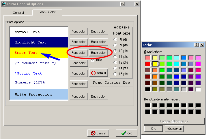

Und genau das ist mein Problem: der gelbe Balken ist bei mir nie wo er sein sollte. Was kann ich machen ? Ist bei alten und neuen Projekten so.
Re: Fehler 5.04.47
Gepostet: 12.09.2013 - 21:21 Uhr  ·  #6
überprüf mal "IDE - General Options - Font & Color":

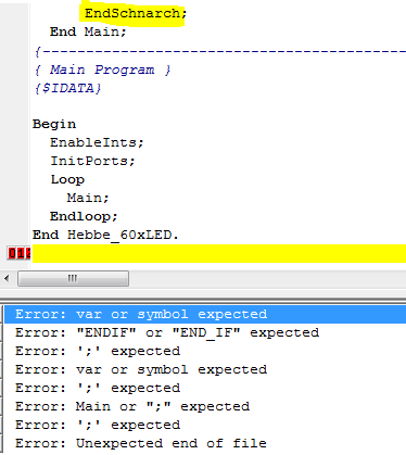

moment, der gelbe Balken ist nicht über "EndSchnarch" ??
Die anderen kann man ignorieren wegen Folgefehler
Re: Fehler 5.04.47
Gepostet: 12.09.2013 - 23:06 Uhr  ·  #8
vielleicht als Referenz wie es bei mir aussieht:
