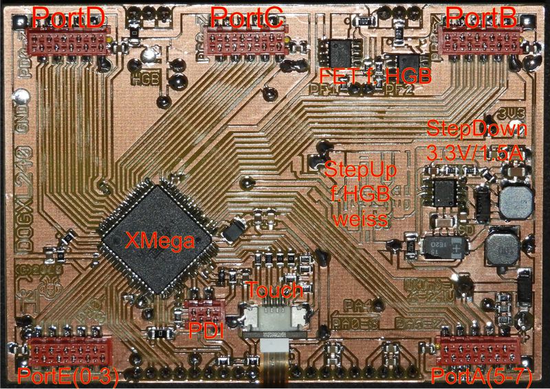

Achja das ist eine Platine mit einem DOGXL240 drauf, Touch und fast alle Ports sind auf MicroMatch raus geführt. Den ENC hatte ich auf PortC, den W5200 jetzt auf PortD.
Habs grad mal auf PortC geändert, flackert genau so.
Mal noch ne dumme Frage: Wieso zeigt mir das Teil eine andere MAC an, als ich festgelegt hab?
Das Teil hat doch keine feste MAC soweit ich weiß.

wenn ich dein Prog ohne Display mit SerOut laufen lassen bleiben deine PWM Werte erhalten auch nach diversen Pings.

Du malst auch über Treiber Pins überweg, das ist natürlich nicht nötig, da dies immer der jeweilige Treiber übernimmt.

Hi Miparo,
ok dann bilde ich mir die Farbveränderung ein :D .... Naja (zu deinem letzten Satz) die Erfahrung hat gezeigt, daß das nicht alle Treiber durchgängig machen. Der SoftPWM so weit ich weiß z.B. nicht.

Moin Harry,
dein Prob wird schon da sein aber auf dem normalen Eval Board passiert es nicht.
Habe nicht dein Display dran ...
Wenn Treiber nicht initialisiert werden steht das i.d.R im Handbuch.
Bleibt dein Step Down Regler stabil ?
Sehr dubios alles. :)

Hi Miparo,
ok seh ich ein, aber es schadet ja nicht, wenn ich nicht nen totalen Mist dabei mach :D
Der StepDown kann das (max. 2A), aber ich klatsch heut noch ein paar C's drauf.
