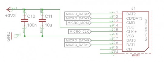

Ich habe niicht dran gedacht das die Pullup Widerstände an der MicroSD Karte
beim design fehlen.
Die Karte hängt an einen XMega256A3U
reichen die internen Pullup Widerstände ?
Re: micro sd read write
Gepostet: 26.04.2021 - 20:10 Uhr  ·  #22
gibt es für den 4-Bit-Mode ein Schaltplanbeispiel? Wie sollte es ausschauen?
Gepostet: 26.04.2021 - 20:13 Uhr  ·  #23
Ich habe es so gemacht.
https://de.wikipedia.org/wiki/MicroSD
Gepostet: 27.04.2021 - 07:30 Uhr  ·  #24
Und wo und für was braucht man da PullUp-Widerstände?
