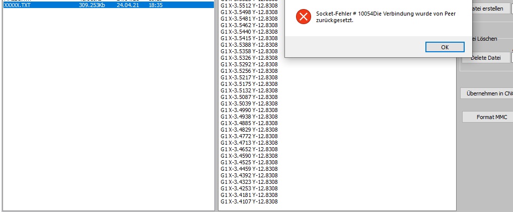

Now I do not understand anything anymore :-)
10KByte or 30KByte to read into a memo field, no problem,
but over 300KByte there is this error after a while.
Socket error # 10054 The connection was reset by the peer.

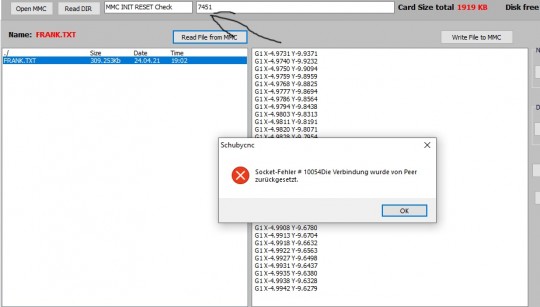

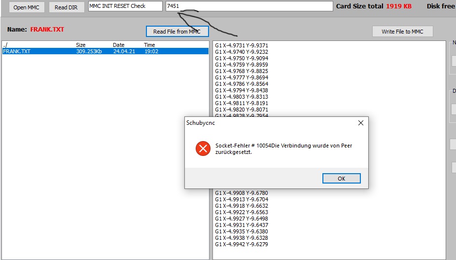

Hello, I have now formatted the micro SD card on the computer and uploaded a 303KByte file. Then I inserted the SD card into my slot on the circuit board and now read the file with avrco.
Only read out with an Xmega256A3U, so far everything looked good,
until line 7451 came, then I got the socket error again, if I had programmed wrongly in my XMega, I would not get any data, so why suddenly a socket error with 7451?
Hallo, ich habe jetzt die micro SD Karte am Computer Formatiert und eine 303KByte Datei aufgespielt. Dann habe ich die SD Karte in mein Slot auf der Platine gesteckt und lese nun mit avrco die Datei aus.
Nur auslesen mit einen Xmega256A3U, soweit sah alles gut aus,
bis Zeile 7451 gekommen ist, dann habe ich wieder den Socket Fehler bekommen, wenn ich falsch in meinen XMega Programmiert hätte, würde ich gar keine Daten bekommen, also warum bei 7451 auf einmal ein Socket Fehler ?
