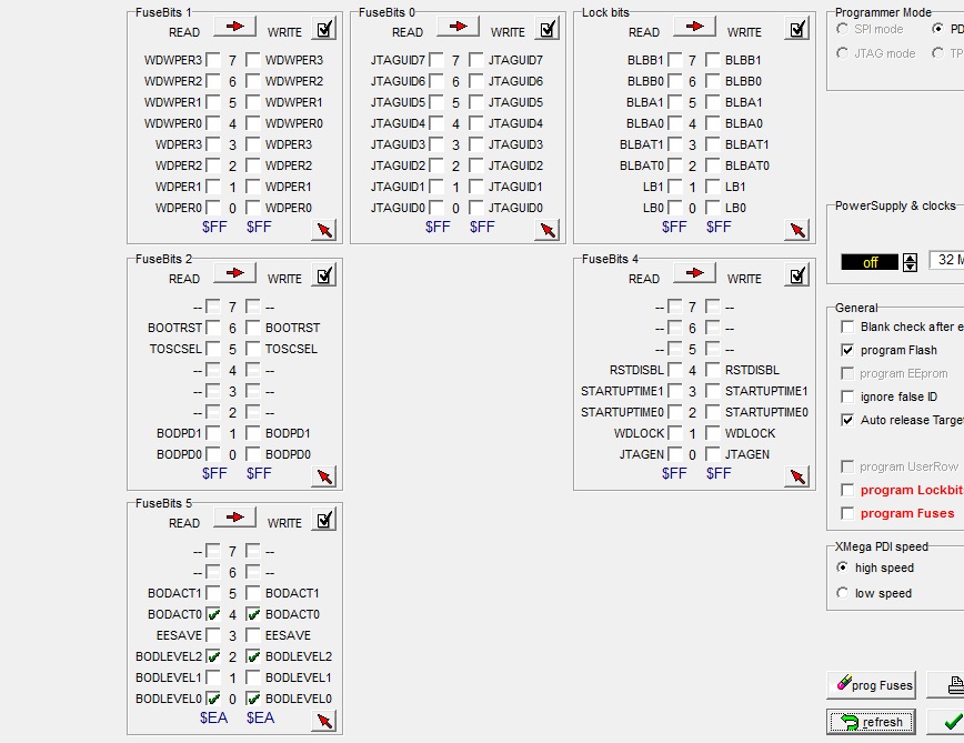

Ich zeige mal den BODlevel
  USBmanufact = 'E-Lab';     // max 31 bytes
  USBprodName = 'Serial_CDC'; // " "
  USBvid     = $BCDE;
  USBpid     = $0077;
  USBprodRel = $001;
  USBcurrent = 200;
  USBsernum = 2143;
  //USBvBUS = PortB.4; // port and pin, optional
    //SerPortCDC              = TimeOut;
  RxBufferCDC             = 64, iData;
  TxBufferCDC             = 64, iData;

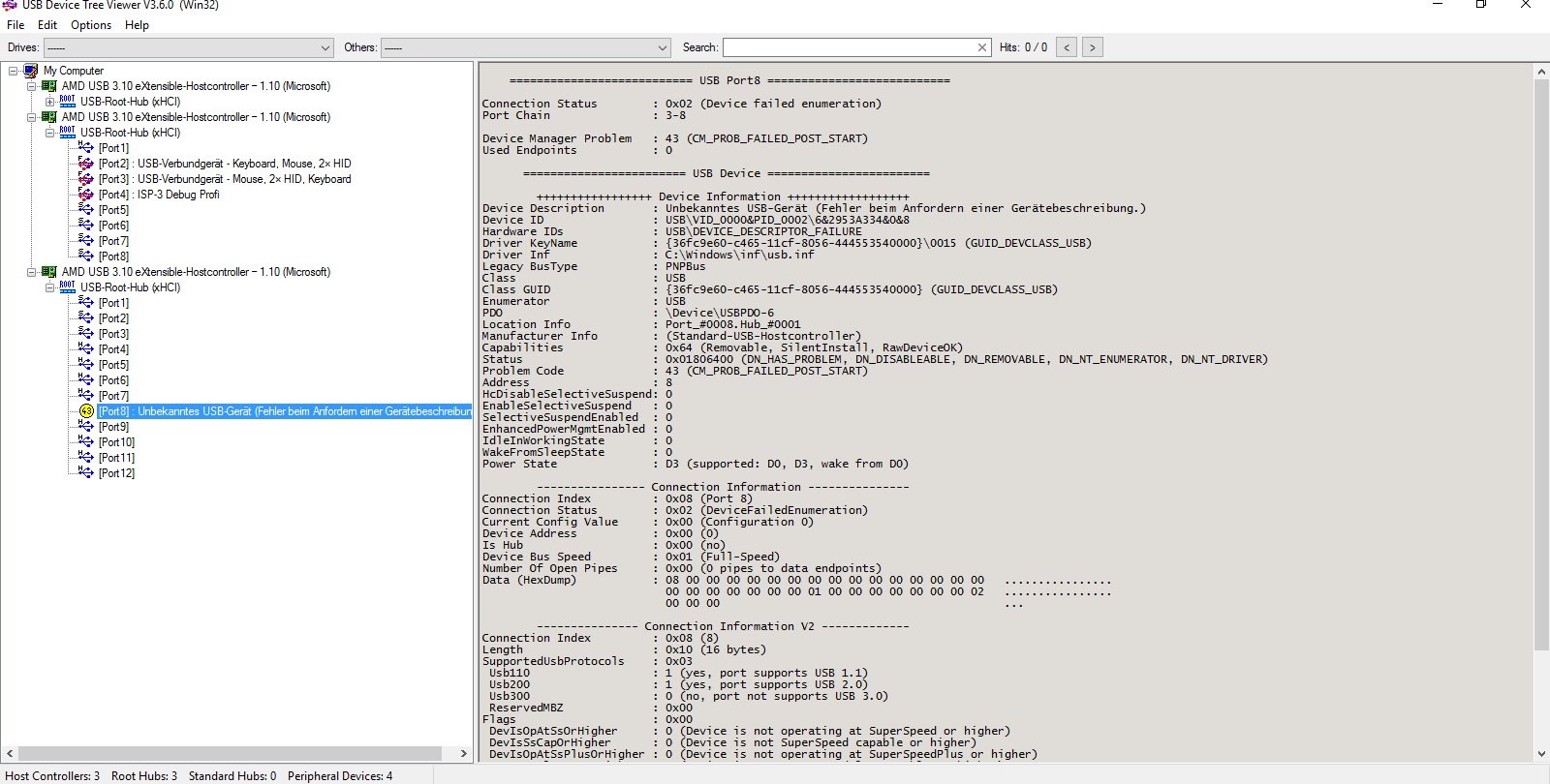

Aber der AMD USB 3.10 eXtensible Host Controller hat eine Version bei mir
10.01 0586.0
eine neue gibts
10.01 1904.662
versuche schon alszu diese neue zu saugen oder zu updaten.

Da muss dein Xmega Board defekt sein, da tut sich ja nix.
Aber du sagtst ja, das es am Win 7 Rechner läuft ?

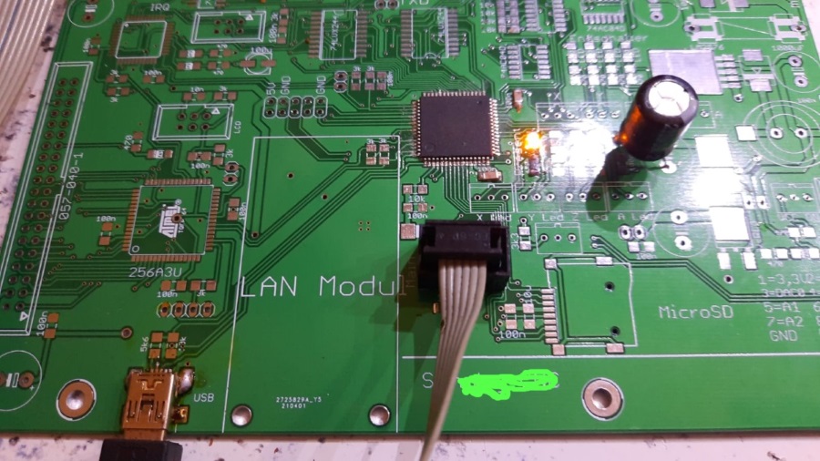

Guten morgen,
also das hätte ich nicht gedacht das ein uC Xmega256a3U nur halb
defekt ist.
Als Ausgang Ein/Aus keine Probleme, aber als USB Pins defekt.
Heute morgen habe ich mal eine neue Platine minimal Bestückt und
siehe da alles ok.
