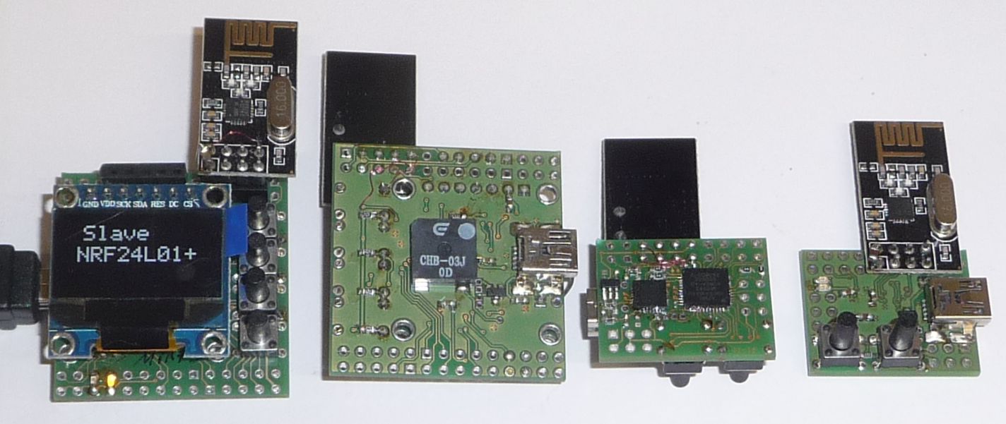

Links mein alter nrF, da ist der Aufdruck schon so schwach.
Das könnte ein Nachbau SI24L1. Bei den neuen ist der Aufdruck anständig geläsert.

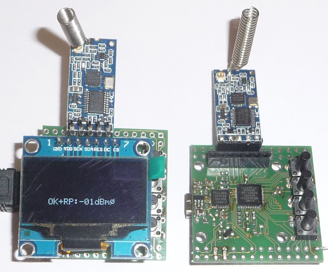

die neue Platine von miparo ist wohl von demselben Typ wie meine China-Billig-Module mit dem NRF24L01+. Bei anderen Chips wäre eine kleine Anpassung an dem Source erforderlich.
Anbei meine Testplatinchen mit ATXmegas. Zu Debugzwecken je mit einem CP2102 mit drauf.
Die Platinchen verwende ich auch für andere Module z.b. dem HC-12, dem 433Mhz Longrange Modul. Da dieses einen eigenen µC hat mit serieller Schnittstelle brauchts hier keine Treiber.
