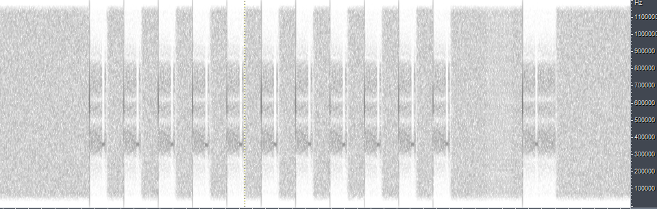

ich hab mich erinnert, irgendwann auch mal solche Module gekauft zu haben. Ich hab deshalb auf die Schnelle auch mal so einen Test gemacht mit ATXmega16A4U. Das Modul sendet, aber ich bekomme mit Deinem Programm ebenfalls keine Daten rein. Bei den Xmega-Demos ist nur die Senderoutine drinnen. Was ich gemerkt habe, ist daß mrfSetFreq(2452,false) scheinbar nicht stimmt. Mit mrfSetChan(mrfChan9, false) sendet das Module aber auf 2452 Mhz. Anbei eine Aufnahme von der Frequenz 2452 MHz mit den Datenpaketen mit Retrys und dann einem Bradcast-Paket. Wenns auch nicht weiterhilft.
