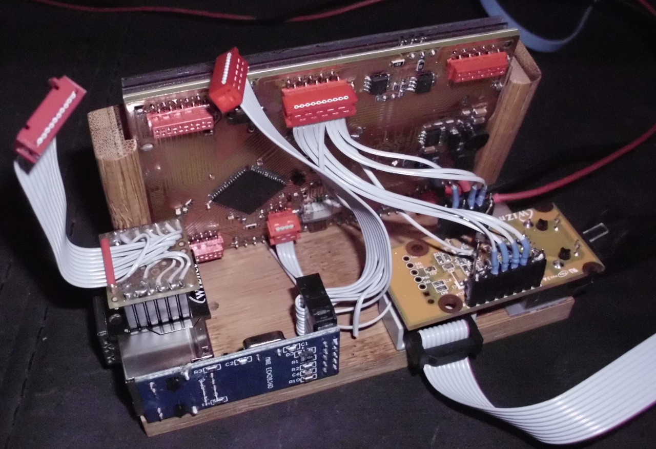

[Edit]Damit ihr mal was zu lachen habt: Hab grad auf meinem Displayhalter alle verfügbaren LAN-Module befestigt. Links vorne das ENC28J60, links hinten das Wiz820io und rechts das Wiz550io.
