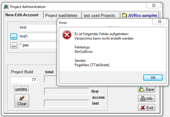

das funktioniert immer noch nicht mit dem neuen Projekt und dem Verzeichnis erstellen :(

ist "test\" tatsächlich eine gültige bzw. erzeugbare Directory?
Hier müssen absolute und komplette Pfade stehen.

ja da geb ich dir recht: da muß ein kompletter Pfad stehen, aber der Pfad sollte doch vorgegeben sein c:\program files (x86)\avrco\ide ..... und das steht leider nicht vorgegeben drin, wenn ich auf die drei Punkte links daneben drücke (siehe Screenshoot ein paar Posts vorher). WIe schon gesagt ich muß den kompletten Pfad EINGEBEN oder auf den Pfad doppelklicken und dann die Eingabe \Test hinzufügen. Früher stand der Pfad da schon drin.
Edit: Schau dir mal den Screenshoot in dem Post an: topic.php?p=19538#real19538
In diesem Bild bin ich im Verzeichnis ...\IDE\ aber in der unteren Zeile "New Main-Path if not exist" steht dieser Pfad nicht als vorgegeben drin.

bisjetzt war ein Doppel-Click notwendig.
Sollte ab heute nicht mehr nötig sein. Ein Click reicht jetzt.
