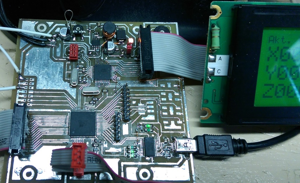

beim basteln spielt die Zeit eine (schnell haben) und keine (ich bin sowieso da) Rolle. Ich zumindest habe es bisher immer geschafft, Platinen einseitig zu layouten (ein paar Brücken sind ja ok und 0-Ohm-SMD-Widerstände gibts auch). Im Notfall kann man auch 2 dünne Platinen herstellen und gegeneinander legen. Wenn man das geschickt macht, bleibt die Anzahl der Verbindungen zur anderen Seite überschaubar.

Genau Harry, wenn man schnell etwas haben möchte um weiter zu kommen, lohnt es sich nicht
eine Platine zu bestellen, ok ok wenn man ein Gewerbe hat und muss eine Platine herstellen
sieht die sache anders aus. Aber als Bastler mal schnell was aufbauen so wie meine, die hatte ich
innerhalb 0,5Std fertig und konnte schon die Bauteile drauf löten. Auch ich habe 4 Brücken drauf.?
Na und, aber darfür extra eine fertigen lassen,?
Und dann kommt noch Faktor, Spaß und Freude dazu.
