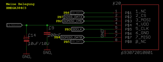

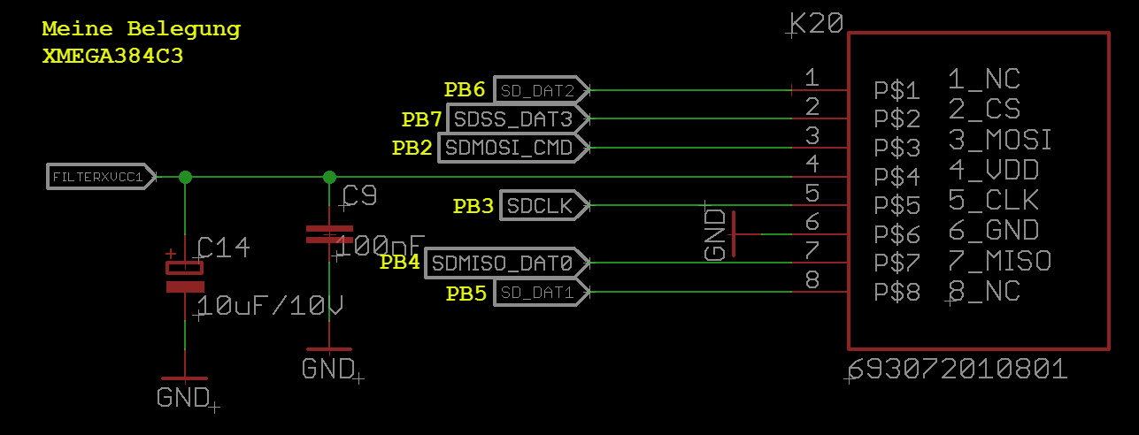

ich habe bei mir immer beide Modis vorgesehen:
// 4bit Mode
FAT16 = SDIO, PortB.4, PortB.2, PortB.3, iData;      // 4xDATA, CMD, CLK  4Bit Mode
Anschaltung siehe Anhang, wichtig keine LED oder sowas an den SDSS/CS, dann klappt der 4bit Mode nicht. Darauf bin ich selbst schon mal reingefallen ;-)
Da ich nur Hardware-SPI benutze bringt mir das also ..... garnichts?
Naja, es ist aber auch nicht langsamer ;-), Du kannst es ja mal zum testen der NoName-Karten machen.
