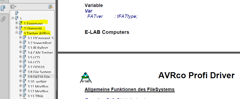

Und noch was: Liegt diese seltsame Darstellung an meinem PC oder ist was mit den pdf-Dateien nicht ok? (siehe Bild). Ist beim Profi- und Compiler-Manual so. Andere Manuals sind ok.

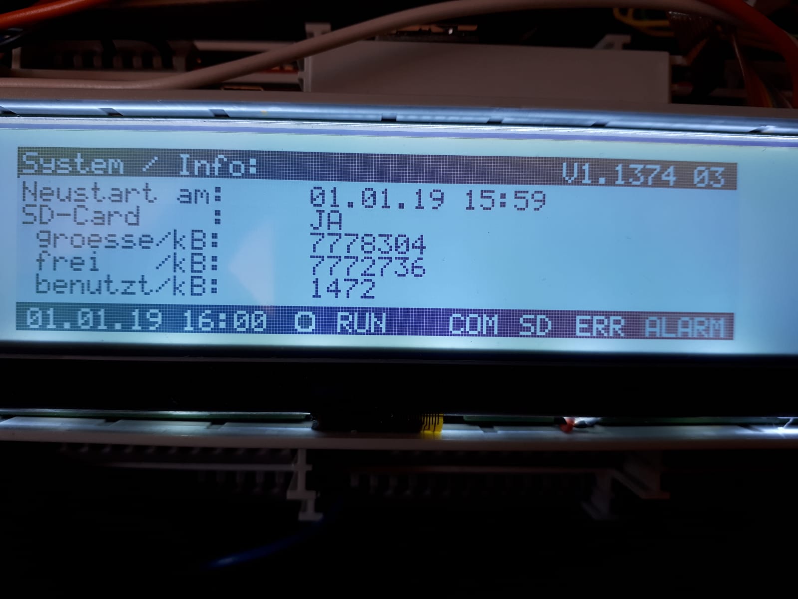

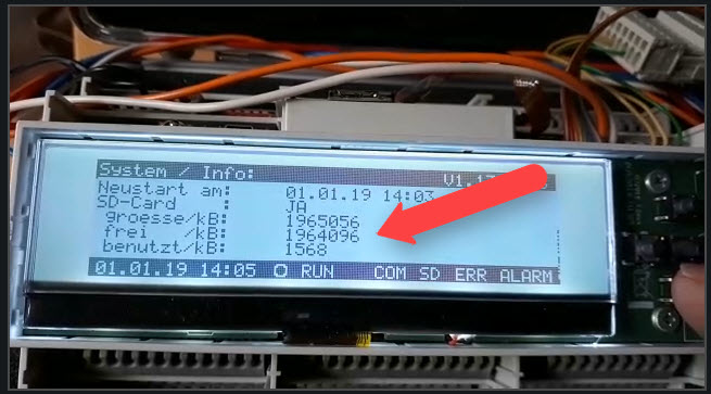

hier mit einer 8GB Karte (siehe Anhang) Hast Du evtl ein Fehler in der Deklaration?
