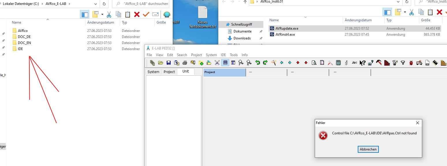

Hello Merlin, I have now deleted my old installation and reinstalled AVrinst4. After installing I did not start the program. I installed the update right away, I saw how the directory in which I had installed AVRco was completely deleted uppsssss and suddenly the folders were reinstalled. And now files are missing.
Greeting Frank
Hallo Merlin, ich habe jetzt meine alte Installation gelöscht und AVRinst4 neu installiert. Nach dem Installieren habe ich das Programm nicht gestartet. Ich habe gleich das Update installiert, dabei habe ich gesehen wie das Verzeichnis in dem ich AVRco Installiert habe komplett gelöscht wurde uppsssss und auf einmal wurden die Order neu Installiert. Und jetzt fehlen Datein.

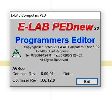

Nun habe ich ein Problem nach dem Update auf 6.00.01: mein PED32new ist weg.
Das Updatefile hat eine Größe von 43,4 MB (45.519.188 Bytes)
Ich konnte das Update auf 6.00.01 nicht mit dem PED32new herunter laden, das ging nur mit dem PED32.
Hello Merlin,
Now I have a problem after the update to 6.00.01: my PED32new is gone.
The update file has a size of 43.4 MB (45,519,188 bytes).
I couldn't download the update to 6.00.01 with the PED32new, it only worked with the PED32
Gruss/Regards

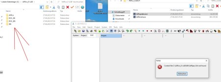

And now I have a big problem (see jpg-file): I have deinstalled AVRCo!
All directories, except my project directories, are deleted.
