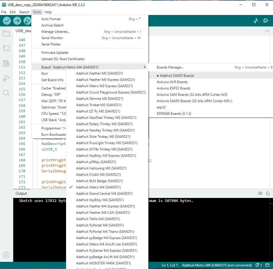

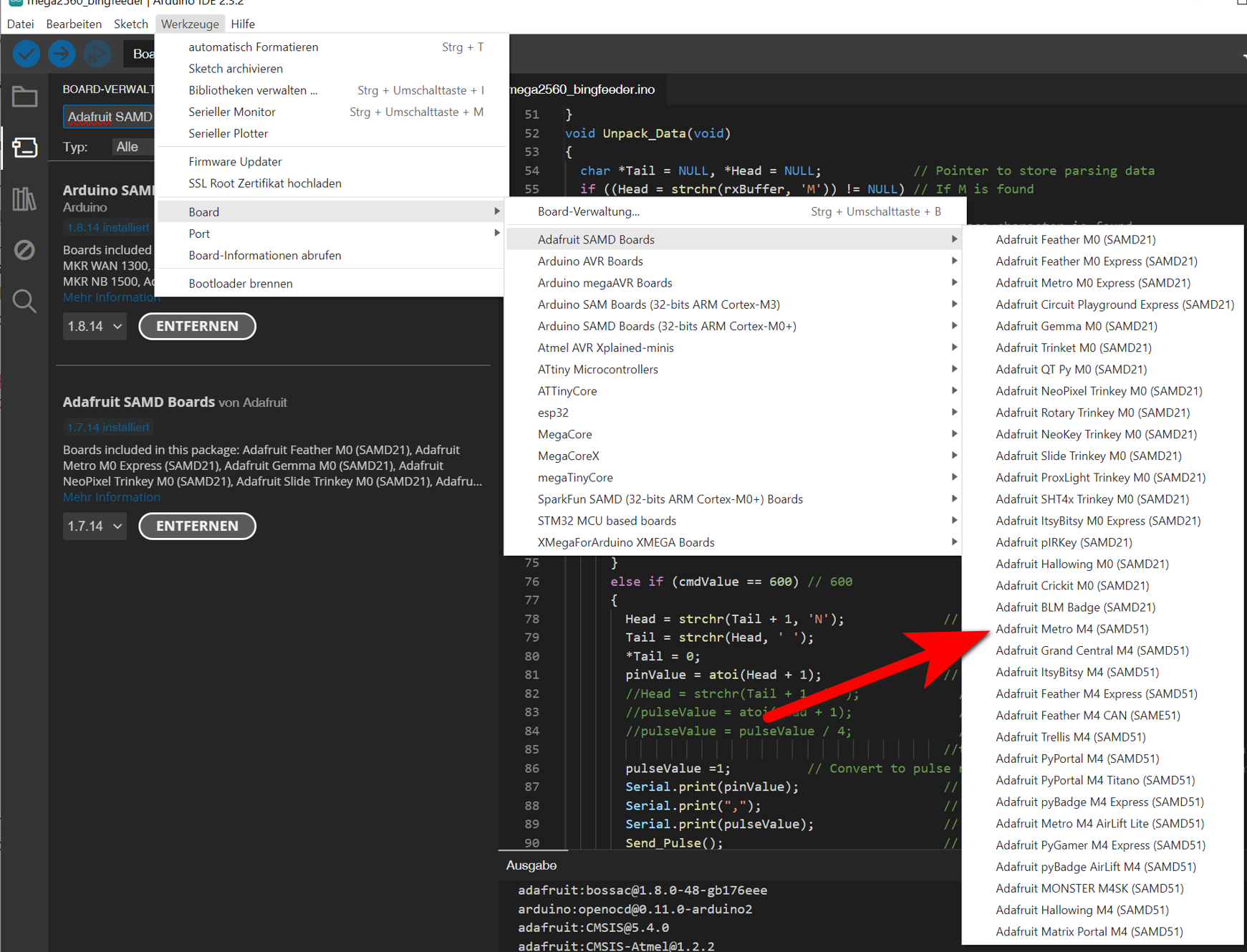

Im Boardverwalter
https://adafruit.github.io/ard…index.json
zufügen dann sieht das aus, wie im Bild unten

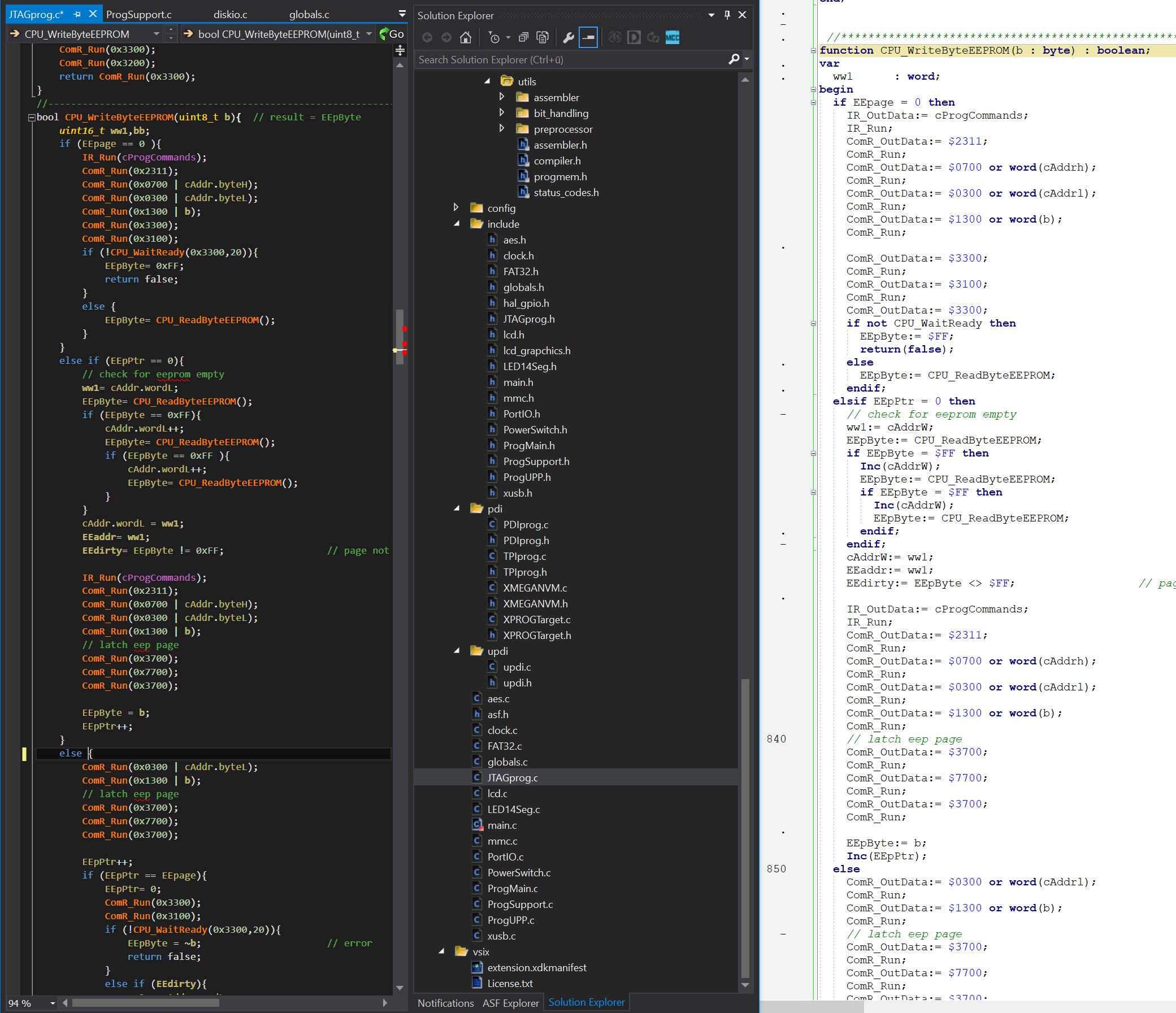

Mit dem vMicor Plugin im Studio geht auch dort das Arduino Zeugs und im PlatformIO laufen auch die Arduino Sachen.
Und beides läuft auch im Visual Studio, wo das Atmel Studio drauf aufbaut.
Du hättest mit einen M0 anfangen sollen, statt gleich mit einen M3 :)
Aller Anfang ist schwer, dafür wirst du mit Hyperschall belohnt.
Kleine Sachen AVR und große Sachen mit ARM 🫠
Naja und C sieht erst einmal komisch aus aber man muss es ja nicht so hinkleen, wie die richtigen C Jünger dann sieht das zum Pas schon ähnlich aus, siehe Bild :)

Guten morgen, ja stimmt ich muss den Boardverwalter vorher eingeben.
Danach dann die libs
Habe jetzt auch in Arduino mein Board gefunden, aber noch nichts für USB gefunden.

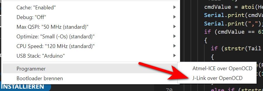

Hallo miparo, ist es Möglich mit dem jling direkt aus Arduino aus
den SAMD51 zu Programmieren ?
Also bei Programmer wird er mir angezeigt und ich kann den auch
auswählen.
Aber es geht nicht.

Da steht ja, das die jlink nur über OpenOCD können.
Nimm einfach dein *.hex aus den Ardiono Temp Verzeichnis und flash es direkt.
Oder installiere dir vMicro im AVR Studio oder nach Wolles Anleitung [url= https://wolles-elektronikkiste…o:Um8w7sdH]Klick[/url]
Direkt im Arduino ist nur für die Kids gedacht zum spielen und mit Bootloader, den kannst du ja auch flashen.
Gruß miparo
