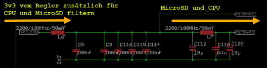

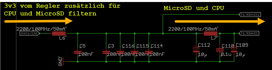

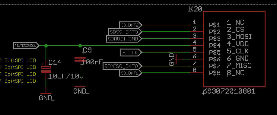

Am Anfang als ich mit den SD-Cards angefangen habe, gab es mal Probleme (ist jetzt Jahre her) wo ich noch keinen 10uF Kondensator vor den SD-Card-Halter gemacht habe. Da hatte ich mit dem schnellen Mode Probleme, aber auch schon mit dem "Fast".
Vielleicht eine nicht ganz so saubere Spannung oder Störungen auf den Leitungen/Bus? Wenn es schneller wird, gibt es da mehr Probleme.
