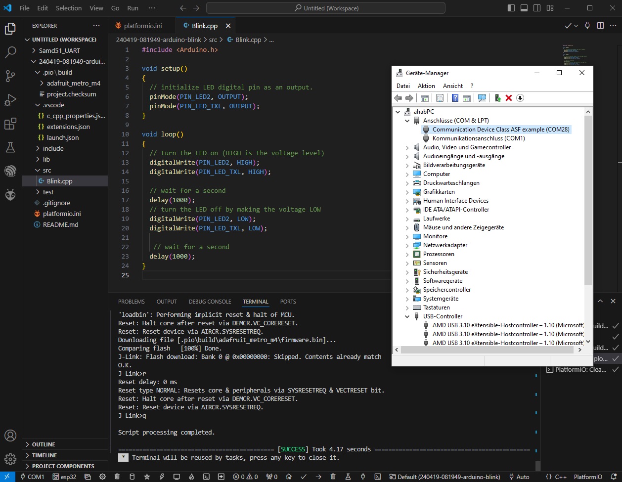

Ich starte Atmel Studio und Programmiere den Metro, zack neuen CDC Comport im Geräte Manager.
Ich beende Atmel Studio und Starte PlatformIO und will das Demo Blink Programmieren.
platformio.ini sieht so aus, ich denke das ist ok.
[env:adafruit_metro_m4]
platform = atmelsam
framework = arduino
board = adafruit_metro_m4
monitor_speed = 115200
upload_protocol = jlink
Ich drücke auf upload und PlatformIO sagt alles ok, Chip ist Programmiert.
Aber ich sehe das immer noch mein CDC Comport Aktive im Geräte Manager ist.
Und da stimmt doch was nicht.
Ich habe mir das angeschaut.

Ich habe das eingestellt ;
;SWD interface
Aber müsste ich nicht über JTAG Interface 10pol Programmieren ?
OK mal testen mit upload_protocol = jlink-jtag
Und jetzt kommt ein Fehler
Configuring upload protocol...
AVAILABLE: atmel-ice, jlink, jlink-jtag, sam-ba
CURRENT: upload_protocol = jlink-jtag
Uploading .pio\build\adafruit_metro_m4\firmware.bin
Der Befehl "JLink.exe" ist entweder falsch geschrieben oder
konnte nicht gefunden werden.
*** [upload] Error 1
Re: Erste Frage zu C++

das Problem habe ich nicht alleine, google hilft.
https://community.platformio.o…nk/23414/8
Fuse habe ich in Atmel Studio geschaut, BOOTPROT steht auf 0
Ich glaube zu lesen das Platformio denkt da wäre ein Bootloader drin
und schiebt das Programm an eine andere stelle wie 0 ??
Aber sogenau weiß ich das auch noch nicht.
Gepostet: 19.04.2024 - 17:12 Uhr  ·  #48
Hallo miparo, ich habe genau das selbe Problem wie dieser.
Ich habe genau das gemacht was er gemacht hat und jetzt blink blink
Aber nur wenn ich Run-> Start Debugging mache.
Verstehen tue ich es noch nicht, also weiter lesen.
