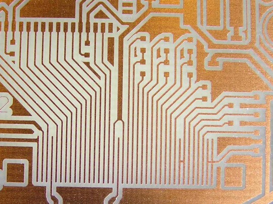

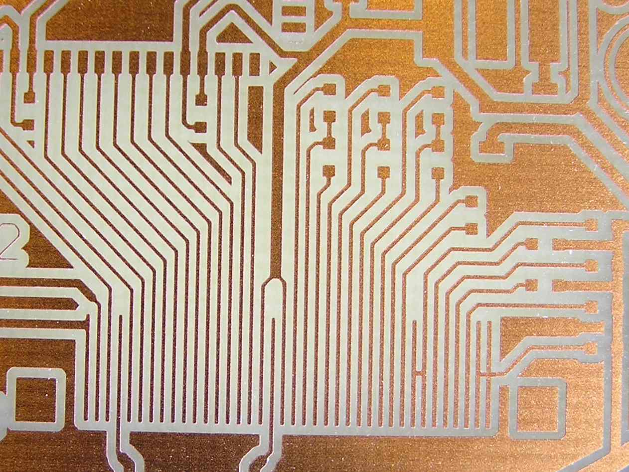

ohne Luft wird das nix. Ich weiß aber nicht, ob die Bewegung dadurch entscheidend ist oder die Luft selber. Ich ätze nur mit dem Zeug ;)
Das (siehe Bild) ist für eine Flexleiterbuchse mit 0.5mm Pinabstand und so geätzt.
