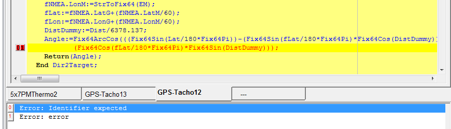

Und ich kann weiterhin folgenden Code nicht Compilieren. Es sieht so aus, als ob der Zeilenumbruch nicht erkannt wird. In einer Zeile geschrieben, kann ich es compilieren. :D

And I still cannot compile the following code. It looks like the line break is not recognised. Written in one line, I can compile it. :D
Function Dir2Target(Lat,Lon,Dist:Fix64):Fix64;        // Angle from actual position to target
  Var Angle      : Fix64;                             // for S and W-Positions use negative values
      DistDummy  : Fix64;                             // with Sin/Cos/ArcCos
      fLat, fLon : Fix64;
  Begin
    NG:=Copy(NMEA.GPSLat,1,2);                        // NMEA-String to Fix64
    NM:=Copy(NMEA.GPSLat,3,7);
    EG:=Copy(NMEA.GPSLon,1,3);
    EM:=Copy(NMEA.GPSLon,4,7);
    fNMEA.LatG:=StrToFix64(NG);
    fNMEA.LatM:=StrToFix64(NM);
    fNMEA.LonG:=StrToFix64(EG);
    fNMEA.LonM:=StrToFix64(EM);
    fLat:=fNMEA.LatG+(fNMEA.LatM/60);
    fLon:=fNMEA.LonG+(fNMEA.LonM/60);
    DistDummy:=Dist/6378.137;
    Angle:=Fix64ArcCos(((Fix64Sin(Lat/180*Fix64Pi))-(Fix64Sin(fLat/180*Fix64Pi)*Fix64Cos(DistDummy)))/
           (Fix64Cos(fLat/180*Fix64Pi)*Fix64Sin(DistDummy)));
    Return(Angle);
  End Dir2Target;

Hi Harry.
The msi issue is ongoing. It is actually across windows versions, but not all variants of each version are affected. I will resolve it with the next release but unfortunately the only solution will make updates take longer to download :-(. I will need to change the way I organise my updates so it won't be a quick fix, I am afraid.
Your split line problem, could you do me a favour and send your project (with the split line) via pm and I will try to resolve it.

Könnten Sie mir einen Gefallen tun und mir Ihr Projekt (mit der geteilten Zeile) per PM schicken und ich werde versuchen, das Problem zu lösen.
