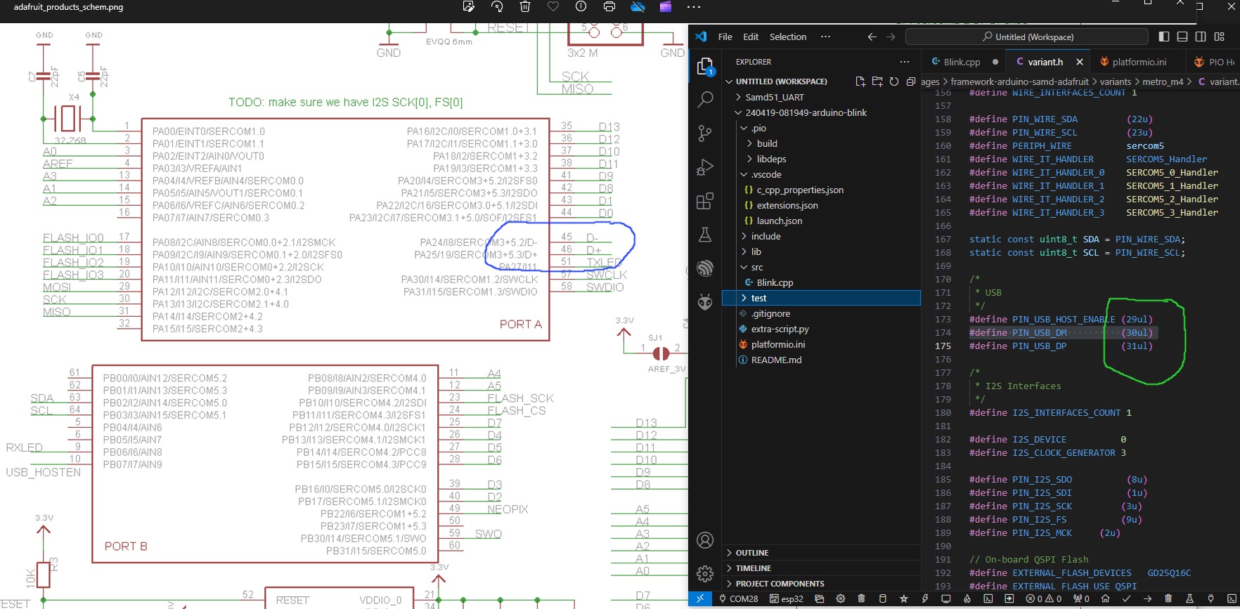

Gepostet: 20.04.2024 - 14:15 Uhr  ·  #53
Mahlzeit,
Also mit der Pinbelegung komme ich noch nicht klar.
Ich denke die Pin Belegung wird in variant.h und variant.cpp Deklariert
Der USB Anschluss ist doch auf PA24 und PA25
warum schreiben die 30ul und 31ul ?

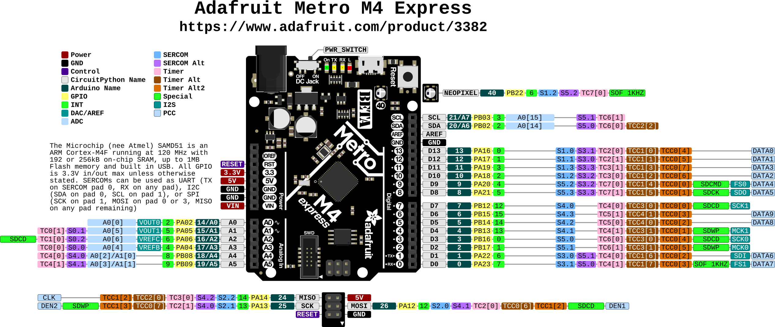

Gepostet: 20.04.2024 - 15:15 Uhr  ·  #54
ich der Variant solltest du nichts machen, mal eine eigene erstellen sonst
Die Nummern stehen hinter der Portbezeichnung Ixx, siehe Bild.
ul steht für unsigned Long
Gruß miparo

Re: Erste Frage zu C++
Gepostet: 20.04.2024 - 19:33 Uhr  ·  #56
Schau dir mal die Grafik zu dem Board an:
Dunkel grün sind deine Arduino Pins, hier 13 für dein PA016
