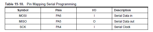

An welchen Anschluss muss ich eigentlich das SCK-Signal legen? Möglicherweise habe ich da schon etwas vermasselt.

Die Belegung findest Du
- für den Programmern: im Programmer Manual
- für den Controller im Controller Manual, Kapitel "Memory Programming", "serial Dwonloading":
