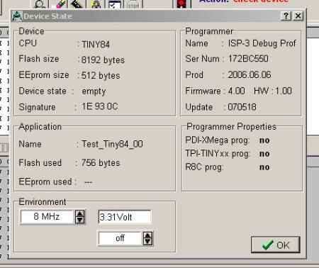

mein Programmer ISP3 bringt folgende Fehlermeldung:
Flash
Verify error at: $0000
Eine gewisse Kommunikation zum Target (ATtiny84) besteht.
z. B. "erase Device" und "check Device" sag ich mal funktionen. Zumindest gibt's da keine Fehlermedung.
Ein Programmer-UpDate wurde gerade gemacht.
Device = Tiny84, VCC=3.3;

der Tiny läuft mit 1MHz intern, da Du die CKDIV8 Fuse aktiv hast.
Offensichtlich hast Du 8 MHz eingestellt und dann ist der SPI-
Programmier Takt zu hoch.

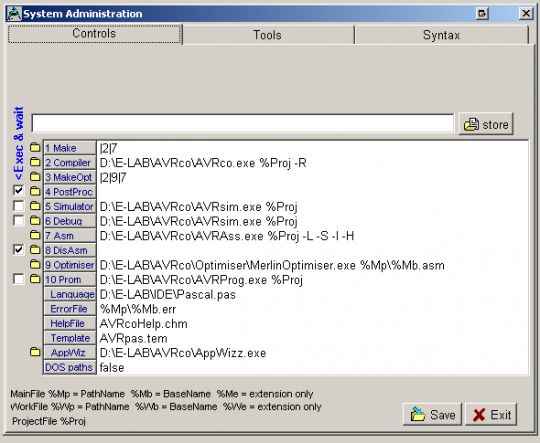

Überprüf mal die unten gezeigten Einstellungen von System-Admin!
Wenn das Fenster offen bleibt, man neu compiliert und dem Fenster
wieder den Fokus gibt, kommt eine Auswahl
- reload
- reload + program

kann es sein, dass im Punkt 10 "Prom" ein falscher Command Line Schalter eingestellt ist?

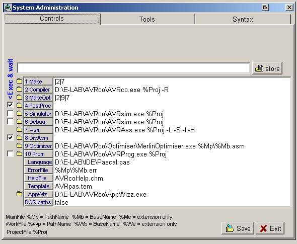

hier nochmal das komplette Fenster bei mir:

Danke euch beiden geht wieder.
C:ProgrammeE-LABprogAVRProg.exe %Proj -d -p -c
anstatt dem -p war ein -r drin, warum auch immer....
