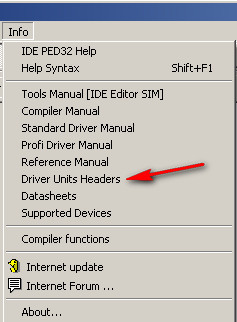

die Unit Headers befinden sich im Klartext in der IDE.
uWzTINA ist die Basis Unit.
Hört sich toll an, gibt es aber bei mir nach dem letzten Update nicht?!
Du hast ja deutlich mehr Auswahl! Mache ich was falsch?
Oder muss ich da noch was aktivieren?

Ja, hm, bei mir ist auch nur die uWzTina.PCU vorhanden, mehr nicht..

Ihr habt recht, diese Files sind erst im nächsten Update enthalten...
