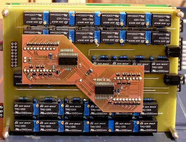

PS: Falls es jemand interessiert - so sieht das Schaltungstechnisch aus (2 Dekaden mit 0-65535 Ohm; Auflösung 1 Ohm)

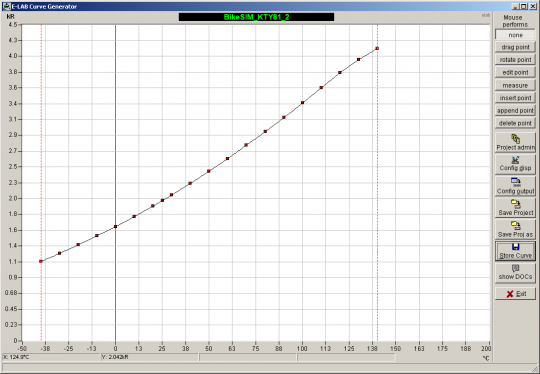

posten Sie doch mal hier einen Screenshot von Ihrem CurveGen.

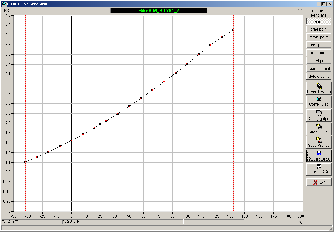

bitte sehr. Im Anhang auch die zugehörige Datei.
Wenn sie die Datei im CurveGen importieren sehen Sie, daß z.B. der Wert 19 x=130 y=4008 ist. Als Tabellenwert wird jedoch y=4011 ("Store Curve") gespeichert.

ich habe das nachgeprüft. Die zugrunde liegende Spline Funktion rechnet eine ebenmässige Kurve aus,
basierend auf den vorgegebenen Stützpunkten. Da kann es zu solchen Abweichungen kommen.
Spline ist halt mal etwas eigenwillig. Sorry.
