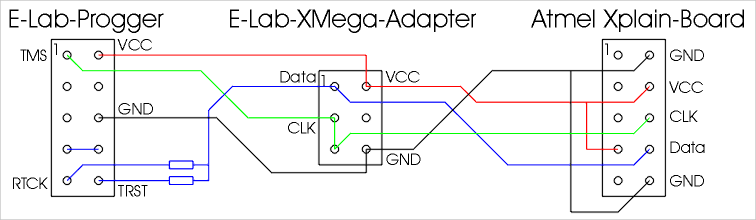

Hallo @ all,
ich habe ein bisschen gezeichnet und hoffe daß damit auch andere was anfangen können. Ich sehe sowas nunmal als Bild einfacher, als daß ich irgendwelche Beschreibungen in textform wälze. Evtl. kann mal einer von euch drüber schaun, ob das so stimmt.
links der Adapter von Rolf/e-lab auf XMega und rechts weiter geführt auf das Atmel Xplain-Board.

hallo harry,
das dürfte schon so passen.

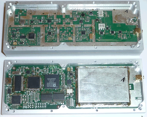

hallo harry, der grosse programmierer bin ich nicht. ansonsten baue ich alles mögliche, was ich meine, einmal brauchen zu können oder was mich interessiert. die letzten projekte waren z.b. ein software defined radio mit dem ad6636 als digital down converter. im moment baue ich gerade einen universellen digitalen iq-modulator/signalgenerator mit dem ad9957,adf4350 und andere kleinere projekte. verschiedene avrs , auch atxmegs sind da fast überall drinnen. ich löte bisher alles selbst von hand. nur die bga´s im kleinen pizzaofen, da gabs noch nie probleme damit.

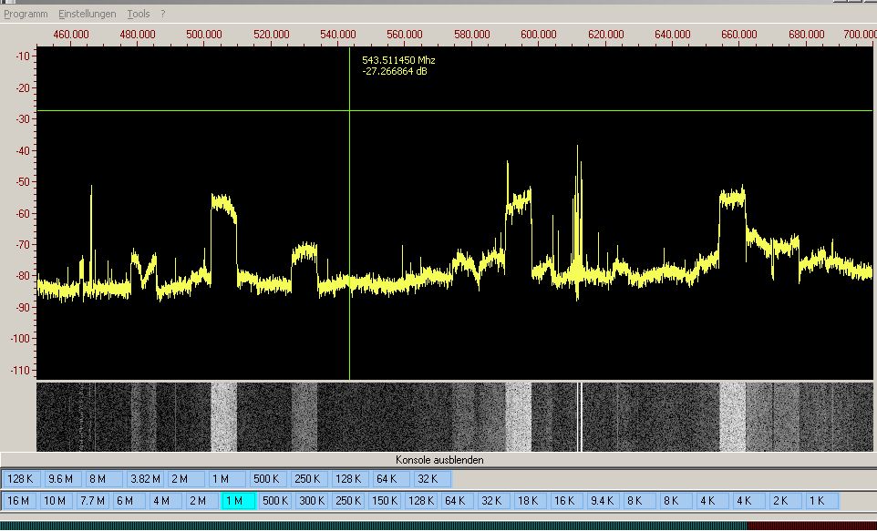

hallo harry, da muss ich eingestehen. von mir selbst stammt da die hardware und das atmelprogramm. ohne unterstützung anderer weit besserer programmierer hätte ich das gesamtprojekt nie geschafft. ich hab halt mal das anspruchvollste projekt vorgestellt. das ganze ist auch nicht ganz neu, die anfänge reichen da schon etliche jahre zurück. von anfang an war das ein sehr leistungsfähiges empfangssystem. usb2-stromversorgung ausreichend, fehlerfreie 16-bit i/q streaming-aufnahmen über usb2 bis ca. 8 Mhz bandbreite, also grösser 32 MB/sec, echtzeitspektrum bis ca 16 Mhz, onlinedemodulation...,scan.., analysemöglichkeiten wie signalquadrierung usw....
bei einzelbestellung der bauteile kommen da schon ein paar 100 euro zusammen. das teuerste ist der ad-wandler ,momentan sowas wie der ads 5545-5547, dann der ad6636 und das 128k- fifo. die 4-lagen platinen nicht u vergessen. ich hab auch schon ein paar 16-bit adcs verbaut aber da hab ich keine wesentliche verbesserung der ergebnisse gehabt. der rest an bauteilen ist eher günstiger. es sind 2 platinen wie auf den bildern zu sehen, eine hauptplatine als empfänger bis ca 50 Mhz und dazu eine tunerplatine mit relativ hohen ip3 bis ca 3 ghz ( momentaner Mischer ADL5801).
das nur vorläufige speziell gefräste gehäuse, da hab ich wirklich nicht mal 30 euro dafür bezahlt. da kann man absolut nichts sagen. den preis werd ich aber wohl nicht mehr bekommen.
