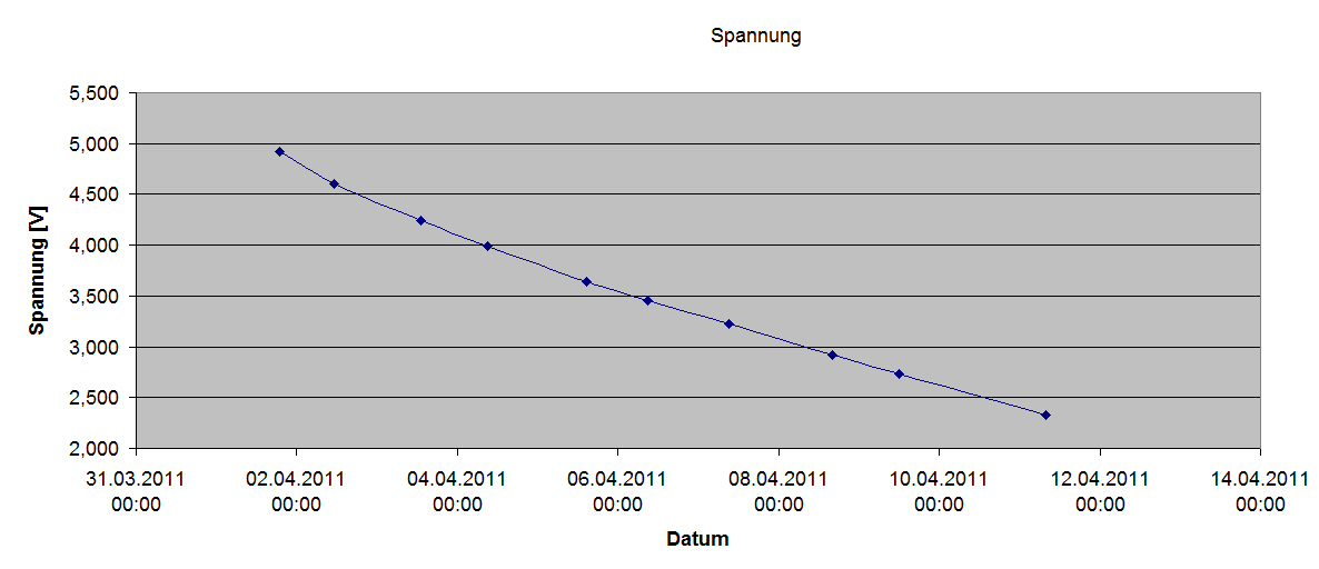

Und dann noch eine Anmerkung zum Dallas 1307: Ich weiß jetzt nicht, wo Deine Batterie-Pufferspannung herkommt. Der Dallas arbeitet da mit 3,5 V. Ich verwende einen ISL1208 (ist glaube ich Pinkompatibel), der kann bis 5 V Pufferspannung, dann kann man gut mit einem GoldCap arbeiten, der mit 5V geladen wird und spart sich die Lithium-Batterie. Der chip ist klasse und funktioniert bei mir sehr zuverlässig.
Gruß, Michael

OK, das mit den 10K könnte ich mal testen, aber mit dem C-Programm läuft es ja. Die 10K habe ich deswegen gewählt, da im normalbetrieb eine Huckepack-Karte auf diese Leiterplatte gesteckt wird, dort befinden sich nochmal 10K Pullup, somit sollte das ganze im Normalbetrieb auf 5k laufen.
Ich habe eine kleine Batterie am DS laufen, die tests die ich mit den Goldcap hatte waren zu kurz, mehr als 3-4 Tage habe ich nicht hinbekommen, danach war das Datum usw. weg :(

zur Erhaltungszeit mit Goldcap habe ich ausführlich gemessen und komme auf 13-14 Tage. Ich verwende einen 220 000 µF Goldcap, 5V von Reichelt, der kostet 80 Cent. Der Dallas braucht ja auch nur wenig Strom, der ISL etwas mehr, so um die 800 nA bei 5 V - dafür kann er bis 1,8V runter und man kann einen weiteren Spannungsbereich nutzen. Wenn die Spannung dann runter geht, zieht der Chip auch weniger Strom. Man bekommt also einer flacher werdende Entladekurve. Ich habe in der Grafik die Messungen dann abgebrochen, Uhrzeit und Datum waren noch immer da.
Beim Dallas 1307 den SQW/OUT Pin abschalten (wenn Du ihn nicht brauchst), das Signal braucht im Batteriebetrieb auch noch bis zu 50 % mehr Strom. Einen grossen Vorteil hat der Dallas übrigens wegen seines 56 Byte RAM, so etwas kann nützlich sein. Ich konnte den Dalls nicht nehmen, weil er nur 100 kHz am I2C kann, das war zu wenig.
Der GoldCap wird über eine Schottky(!)-Diode und einen 680 Ohm Widerstand aufgeladen, dann dauert eine Ladung >30 Minuten.
Zur Lebensdauer kann ich nichts sagen, keine Erfahrung. Allerdings wird ja nur entladen, wenn das Gerät aus ist.. Hat jemand im Forum Erfahrung mit GoldCaps und Lebensdauer und Temperaturbeständigkeit?!
