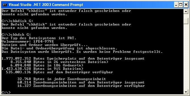

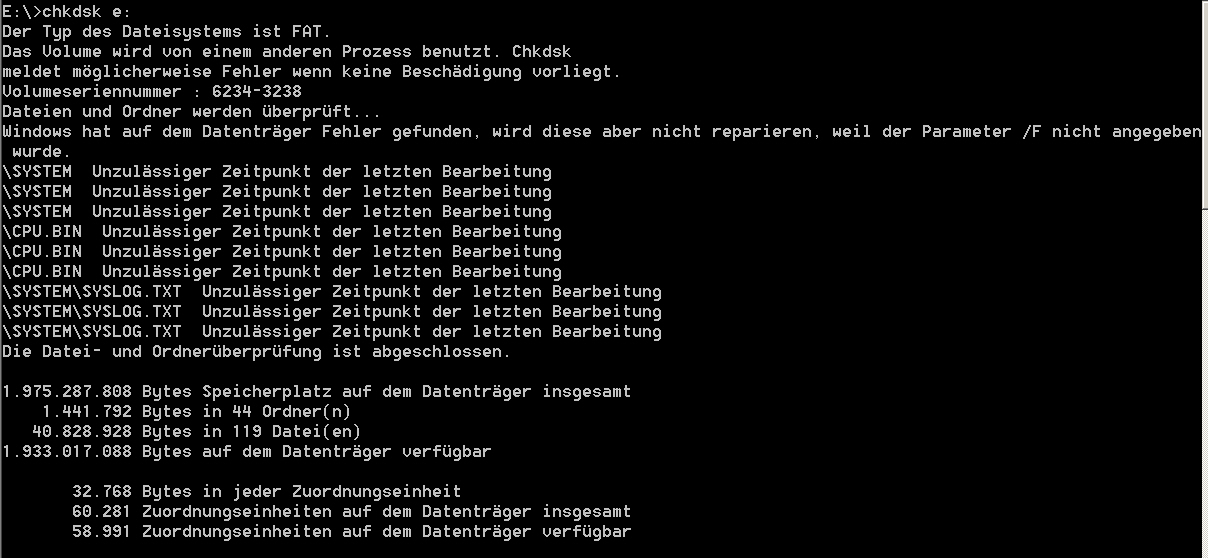

habe die MiniSD. Könntest Du die Karte noch einmal in den PC einlegen und auf dem Laufwerk, welches dann entsteht (z.B. E:\) ein "ChkDsk E:" in einer Dos-Box aufrufen? Das Ergebnis würde mich interessieren, wegen der Zuordnungseinheiten (Cluster). Dann kann man auch auf die Sektor-Größe zurückrechnen (sollte 512 Byte sein..)
Schick mal einen Screen-Shot davon, so wie unten..
Gruß, Michael
Re: MicroSD FAT16 F16_GetDiskSize und F16_GetDiskFree
Gepostet: 31.05.2011 - 02:15 Uhr  ·  #5
Hallo Michael.
Man merkt ich bin kein DOS mehr gewöhnt ;) die einfachsten Befehle schreibe ich schon falsch, aber ich habe es doch noch geschafft. :)
Sag mal stört das eigentlich wenn ich Ordner auf der Card habe, die ich aber für den AVRco nicht nutze? Hatte jetzt zum testen mehr mals einige Ordner draufkopiert und den Inhalt meiner Testlogs in Unterordner verschoben?
Was mich aber stutzig gemacht hat, ich habe zwar ein paar Ordner zum verschiebn der LOGs gemacht, aber so viele sind das auch nicht. Auch habe ich keine "Versteckten Dateien da drauf".
Ich denke ich werde die Karte noch mal komplett formatieren (nicht schnell)! Oder besser mal eine neue benutzen.
