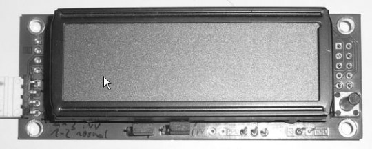

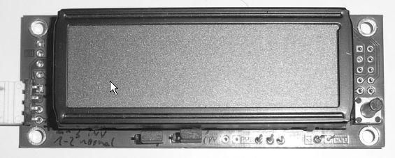

Falls nur eine Debuganzeige gebraucht wird, da hat sich eine einfache I2C-LCD-Anzeige bei mir schon öfters als nützlich erwiesen. Ich habe mal einen Plan von sowas angehängt. Die extra Stromversorgung mit 78L05 und die Anteile für die serielle Schnittstelle kann man ja weglassen. Durch die negative Spannung kann man so eine Anzeige auch bei 3,3V einsetzen, z.B. bei ATXmegas.
