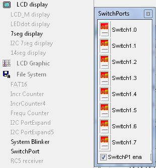

Re: Simulator geht nicht?
Gepostet: 17.11.2011 - 12:14 Uhr  ·  #6
Hallo Frager,
damit tuts!
Frager
Gepostet: 24.11.2011 - 08:07 Uhr  ·  #7
Servus Rolf,
leider verstehe ich nicht was Du mit dem Bild meinst.
Ich benutze ja dieses Shwitchport-Feld um zu schalten.
Aber beim starten des Programms läuft der SIM bis zum Loop-Ende und bleibt stehen.
Dann kann ich mit der F7-Taste zwar weiter takten aber das bringt ja nichts, so wie mir Gunter geschrieben hat.
Ich Benutze dieses Programm
if Inp_Raise2(0)
then
w:= w + 1;
Vielen Dank im Voraus!
Gepostet: 24.11.2011 - 15:24 Uhr  ·  #8
Hallo Frager,
dieses Programm kann nicht bei endloop stehen bleiben!
Einen Breakpoint auf die Zeile w:= w + 1 setzen, dann run, Dauerlauf.
Wenn jetzt im Switchport Feld das bit 0 geändert wird, muss das Programm auf den Breakpoint auflaufen.
