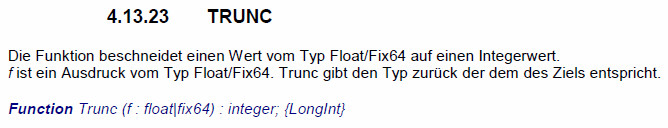

Hallo Zusammen.
Ich habe gerade folgende Berechnung in der mir der Compiler eine Fehlermeldung bringt
location.MJUL:=A+B+trunc(30.6001*(MON+1))+DAY+Ddd(HOUR,MINute,SEC)*d24; //mod Julianisches Datum
Alle VAriablen sind vom Typ Fix64
ersetze ich
durch
fix64(trunc(30.6001*(MON+1)))
so kann ich compilieren.
erkennt der Compiler nicht automatisch, dass das Ergebnis ein Fix64 sein muss, wenn alle Variablen Fix64 sind oder ist das aus mir noch unbekannten gründen so gewollt?

Für das Problem mit dem Trunc habe ich mir eine eigene Funktion geschrieben
function Fix64Trunc(const X : Fix64) : Fix64;
var result: Fix64;
  result := inttoFix64(trunc(x));
  Return(result);
Damit habe ich alle ehemaligen trunc ersetzt und jetzt geht es.

und die Ergebnisse waren immer korrekt. Bitte ein mini App schicken wo die Probleme nachvollziehbar sind. Beim Trunc(fix64) wird ein LongInt zurückgegeben !!!
